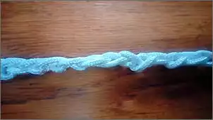

Moinsen
Für sonFancywork gibts verschiedene Knüpfarten f
Ich mach mir so öfters mal nen Gürtel, wenn ich meinen mal wieder vergessen habe:
Hits:	71
Größe:	34,6 KB
Die benötigten Grundknoten sind der Jug Sling Knot/ Bootsmannmaatenknoten.
Gemacht wird das ganz einfach. Den Grundstich kanndir jeder Schüler zeigen der Handarbeitin der Schule hat. Der soll dir mal ne " Pferdeleine" häkeln -istder gleiche Grundknoten
Hier zb ist irgentwo der Krugknoten(andererName) in den Knotentafeln verborgen.

Hmm, als Ruckdämpfer kannt ich das nochgar nicht, scheint aber ne praktikable Idee.
Alsso bei meinem Gürtel ist die mögliche Dehnung ca fünf mal so gross wie die der Leine alleine.
Die Dehnung verhält sich progressiv zur Zugkraft.Heisst für mehr Dehnung, deutlich mehr Kraftaufwand notwendig. Mit Sicherheit keine lineare Krafterhöhung bis zum Ausdehnen der benötigte Kraftaufwand steigt logarithmisch an.
Wir haben just gerade mein gezeigtes Teil um die Maststütze gelegt und mit zwei Mann kräftig gezogen. Selbst da entstanden keine Knicke ( wie beim Knoten) im Tampen, vom Anfangsknoten mal abgesehen.
Werde ich nächstes Bootswochenende (muss gleich leider Heim) inder Praxis mal testen, Wind vorausgesetzt.
