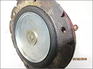

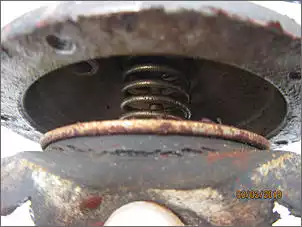

Beim einwintern ist mir aufgefallen, dass durch den Schlauch Benzin gepumpt wird.
Und nein, ein 8-Ender säuft mit dem bissel Zusatzsprit, wie hier oft behauptet, nicht ab. Er ist normal wie immer gelaufen, deshalb kann ich auch nicht sagen wie lange der Schaden schon war.
Hits:	134
Größe:	89,5 KB
Die Membrane ist noch nicht ganz durchgerissen, deshalb hat sie auch noch genügend Kraftstoff gepumpt.
