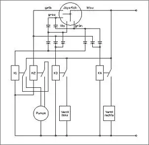

Man kann es auch mit einzelne Relais machen, wie ich es gemacht habe für hydraulische Trimmklappen.
Man muss sich nur entscheiden, wie die Trimmklappen bei seitlicher Korrektur arbeiten sollen - bei mir fahren sie weiter ein.

Hallo, danke für die Info. Deine Schaltung funktioniert. Ich habe eben eine Schaltung mit zwei Mosfets gemacht, dort entfällt der Schwachpunkt der mechanischen Elemente / Kontakte. Die Sache mit dem Joystick fand ich klasse, weil bei mir die Schalter immer zu Diskussionen führen und teilweise die Perspektiven wie die Schaltungen die Lage verändern unterschiedlich sind. Dann habe ich den Plan gesehen und mich schon gewundert, wie dann hier behauptet wird das funktioniert, weil man kleine Veränderungen vornehmen musss und die Bestückungsliste auch nicht stimmt. Ist immer wenig hilfreich, wenn dann Leute behaupten funktioniert und am Ende nur irgendwelche Schaltungen übernommen werden, die so ähnlich sind aber im Detail dann nicht stimmen. Ich habe jetzt zwei Schaltungen gemacht und werde die später mal einstellen, auch eine mit den beiden wenig hilfreichen 2 A Relais.
Vielen Dank für Deine Infos.
