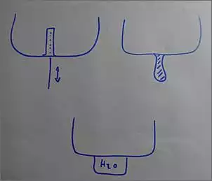

Hi Leute,
ich baue gerade an meiner 3,63m- Scamp. Für meine Bedürfnisse hoffentlich eine gute Wahl. Allgemein oder aber für "später" geistert mir die Idee einer kleinen großen Selbstbauyacht im Kopf herum. Sie soll folgende Ausstattung haben:
- ca. 5-6m lang, 2-2,2m breit sein und auf dem Trailer max. 600kg wiegen.
- 2 bequeme Kojen, Sitzhöhe, 1 Porta potti, 1 einfachste Pantry haben.
- im küstennahen Bereich noch fahrbar
Ich habe gefühlte 1000 Desings studiert von Bolger, Fischer, Welsford, ...
Es gibt also 2 grundlegende Herangehensweisen: die einen Boote haben Ballastkiele (Bild oben rechts) und sind damit meist zu schwer oder aber Schwerter (oben links) und sind damit kenteranfälliger, ggf. etwas gemindert durch Wasserballasttanks.
Letzterer Ansatz beschäftigt mich: Wie wäre es, unter einem Rumpf einen ca. 50cm breiten und 25 cm hohen Kiel zu setzen, der ca. 200kg Wasser fasst. Das Ding müsste natürlich eine hübsche Stromlinienform haben und zum Ruder hin schmal auslaufen. Zum Trailern kann das Ding dann seinen Ballast ablassen. Klar, auch schweres Wasser ist weniger dicht als Blei , aber wenn sich das Boot neigt, hat man doch viel Masse und etwas Hebel. Das gibt keine atlantikfeste Yacht, aber es sollte stabiler sein als ein Schwertboot.
Gibt es solche Ansätze schon? Wo ist mein Denkfehler (die Idee ist sicher alt und wurde aus gutem Grund verworfen)?
Also Männer, ich bitte um Eure Meinung...
lg Martin

Nur mal als Denksport: Wie groß ist denn der Auftrieb von Wasser in Wasser?
LG Michael
LG Michael
Es hilft zumindest, dass sich das Boot wieder selber aufrichtet. Und wie oben gesagt, es kommt auf den Hebel an.
Und hier noch zwei Vorschläge:
http://bandbyachtdesigns.com/cs17mk3/
http://bandbyachtdesigns.com/20mk3/
Gruss Martin

+ 200kg Wasser wiegen exakt so viel wie 200kg Blei - also ran. [...]
Bis zu einem Krängungswinkel von etwa 45° wäre dieser Wasserballastkiel vollständig eingetaucht. Das heißt, er "wiegt" 0 kg, während der Bleikiel immerhin noch 182 kg "wiegen" würde.
...es geht nicht um Auftrieb, sondern um Hebel [...]
Doch, es geht auch um Auftrieb, s. o.
Der Hebel ist natürlich auch wichtig, aber die Kraft, die am Hebel wirkt, wird erst dann größer als Null, wenn das Austauchen des Kiels beginnt. Erst, wenn er ganz ausgetaucht ist, wirken die 200 kg.
Edit: das hier Gesagte ist zwar nicht falsch, aber insgesamt zu kurz gesprungen, siehe Beitrag #14

Hier die Theorie dazu:
http://www.swallowyachtsassociation.org/?page_id=1183
Ein extra angebauter und mit Wasser gefüllter Kiel oder Kielkasten bringt nichts. Wasserbalast am Boden des eigentlich Schiffrumpfes, anstelle von Luft, setzt das Boot tiefer und verändert damit die Hebelverhältnisse.

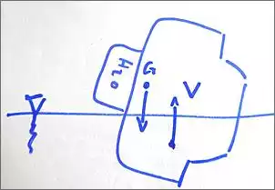

Dank Euch Allen!
Nun, dass mancher über das Gewicht von Wasser in Wasser lacht, ohne das Prinzip selbst begriffen zu haben, macht ja nix.
Das mit dem Zelt von Harry Potter fand ich auch cool, is auf ebay aber aus zur Zeit
Guter Tipp mit den Dehlyas, kannte ich noch nicht (auch wenn sie zu groß für mich sind). Die Core Sound 17 Mk III ist ein interessanter Entwurf (kenn' ich schon länger, war quasi der Startpunkt meiner Gedanken): Die Frage ist, ob man es innen noch größer kriegt, ohne eine "Gurke" zu bauen.
Wasser ist besser als Sand, den bekommt man zu schlecht gehandhabt- und an unseren Binnenseen gibt's Streß wenn ich mak eben den Sandkasten leerschaufle
Fassen wir also mal zusammen was wir haben:
Wasserballast
- sorgt für mehr Masseträgheit und dämpft so (gut!), reduziert aber auch das Ansprechverhalten. Für ein Reiseboot egal.
-hat seine Wikrkung primär durch die verbesserte Formstabilität und bekommt bei größeren Krängungswinkeln zusätzlich Hebelkräfte.
- vergrößert die Verdrängung, d.h. es gibt einen Malus für eine größere benetzte Oberfläche. Eindeutig schlecht, bei Blei aber auch nicht anders. Andrerseits (viele Scamp- Skipper machen das so) kann bei Leichtwind der Tank leer bleiben.
- Das Volumen des Ballast ist erheblich größer, d.h. der Schwerpunkt wandert gegenüber Pb deutlich nach oben.
Die Entscheidende Frage wird sein: ist es mit Wasserballast möglich, ein Boot in der Größe eines Jollenkreuzers wieder aufzurichten (ggf. sogar ohne "Hängepartie" am Schwert (so es eines gäbe)? Das kann man ja mal rechnen. Anbei die Skizze zum Schätzen: könnte gehen, der Mast sollte nicht zu viel Moment bringen.
Habe ich noch was übersehen?

Dass Wasserballast funktioniert,befindet sich ja in einem geschlossenem "Behälter"möglichst weit unten im Boot/Schiff ohne zu Schwappen(auch wichtig),steht ausserfrage sonst hätten wir heute auch keine niedlichen Wollhandkrabben in unseren Flüssen.Das Problem ist das Volumen und/oder der Hebelarm an dem der Ballast wirken soll,zu mindest bei einer Fahrtenjacht die keine "unnützen Volumina"durch die gegend segelt hätte das sonst schon längst jemand umgesetzt.Als Teillösung,wo also ein vorhandener Feststoffballast sozusagen bis zur Selbstaufrichtung aufgestockt wird,wird das ja schon lange bei vielen Segebootsmodellen umgesetzt auch um trailerbarkeit herzustellen.
Im übrigen ist es so,dass man auch mit nahezu ballastlosen Segelfahrzeugen die aufmerksam und mit guter Seemanschaft gesegelt werden gut klarkommt.
Kentern oder auch durchkenntern kann ja jedes Wasserfahrzeug das sich auf der wasseroberfläche bewegt,die einwirkende Kraft muss nur entsprechend groß sein und da ist für kleinere Fahrzeuge die Grenze schneller erreicht als für größere.
Als Anmerkung noch:Ein Mast,u.U.noch ausgeschäumt oder mit Durchkenterschutzblase im Top,bringt sein größeres Moment durch wasser in den Segeln,die muss man nach einer Kenterung erst mal so weit auffieren,dass das Wasser ablaufen kann.

Danke für den Link, Martin. Der Artikel hat mich darauf gestoßen, dass auch beim gleichem Hebelarm GZ das aufrichtende Moment mit Wasserballast größer ist, weil das Moment das Produkt aus Verdrängung und Hebel ist.

etwas weiter gerechnet, komme ich allmählich dahinter, warum sich der Wasserballast nur als Zusatzmaßnahme auf diversen Kleinbooten bewährt hat: Um das hydrodynamisch vertretbar in einen Rumpf unterzukriegen müsste man vermutlich zu viel Bauhöhe opfern- was meinem Ansinnen ja zuwiederläuft. Vielleicht ist der Königsweg tatsächlich der von Thomasson gezeichnete mit außermittigem Schwert:

... sind jetzt also doch wieder andere Materialien im Gespräch?
Hier wurde viel auf dem Hebel rumgeritten. Ich greife jetzt mal Gilligan auf:
>In meinen Hohlkiel passen ca. 100L Wasser aber etwa 400Kg Eisen und Blei*.
Da der Kiel etwa 120-130L verdrängt, sind Eisen und/oder Blei der passendere Ballast.
* Eisenkugeln und Blei in kleinen Säcken.<
Ja, und wenn in seinem Hohlkiel nur 100kg Feststoff liegen, so liegen sie im Kiel ganz unten und haben einen erheblich längeren Hebel, zumindest solange das Boot nicht kieloben treibt.
Genauso könnte der von Martin aufgemalte Klappkiel ja ab Drehpunkt 1m lang, aber nur im unteren Drittel oder Viertel richtig schwer sein und oben aus GFK o.Ä.bestehen.
Im Festkiel liegt das Gewicht ja auch nicht obenauf sondern möglichst weit unten, im Falle der Bombe sogar ganz unten und außen.

Erste Berechnungen mit einem prismatischen Rumpf scheinen mir zu zeigen, dass der Ballastkiel den Hebelarm verkürzt. Damit hatte ich nicht gerechnet, aber wenn man die Ortskurven des CoB betrachtet, ist es nicht mehr so erstaunlich.
Ich prüfe mal die Werte und stelle sie dann hier zur Diskussion.
Gruß, Günter
Alt 20.01.2019, 17:30
Benutzerbild von Heimfried
Registriert seit: 23.07.2014
Beiträge: 3.017
[alt: Bisher finde ich an meinem Rechenmodell, dass der wassergefüllte Boxkiel den Hebelarm so stark verkürzt, dass das aufrichtende Moment sogar trotz der größeren Masse kleiner ist, als beim gleichen Boot ohne Boxkiel.]
Nach Korrektur des Gewichtsschwerpunkts: der Hebelarm verkürzt sich, aber das aufrichtende Moment ist wegen der um 33% größeren Masse trotzdem größer als beim Boot ohne Boxkiel.
Nun bin ich ja gespannt, ob sich ein Fehler in meinem Modell ergibt, oder ob ein solcher Wasserballastkiel die anfängliche Querstabilität sogar verschlechtert.
Zum Modell: ich berechne ein geometrisches Prisma, das ist ein "Boots"-Körper, dessen Spantquerschnitt an jeder Stelle gleich ist. Der Trimm ist immer Null. Die Länge ist 6000 mm, die Breite 2000 mm, die Verdrängung des Bootes ohne Boxkiel 2500 kg, mit Boxkiel 3333 kg. Um die von Martin benutzten Relationen (600 kg Boot und 200 kg Ballast) aufzunehmen, ist die Masse des Boxkiels 833 kg, ein Drittel der Bootsmasse. Der Kiel ist so dimensioniert (h = 208,7 mm, b = 667 mm, l = 6000 mm), dass er einerseits ein Volumen von 833 dm³ hat, andererseits etwa ein Drittel der Bootsbreite einnimmt. Der Gewichtsschwerpunkt des Bootes ohne Kiel ist mit 900 mm gesetzt, der Schwerpunkt G des Bootes mit BK liegt bei 701 mm. Die Absenkung ergibt sich aus einer Momentenrechnung bei Berücksichtigung von Masse und Schwerpunktslage des Kiels.

Wer das probieren möchte:
http://www.bootsphysik.de/bootxpvarbox.php
(Diese Rechenseite ist nur vorübergehend eingerichtet.)
Oben rechts ist der Button "Spantformen wählen/ändern", klicken, bei den Grafiken in der zweiten Reihe links ist das Boot ohne Boxkiel, gleich daneben das mit dem BK. Klicken auf die Grafik öffnet die Berechnung für das Profil.
Der Button "Hebelarmkurve" muss mehrfach geklickt werden, aber immer erst die Antwort des Servers abwarten. Das gleiche gilt für den Button "Ortskurven M B", der unten zu sehen ist. Es werden dann die Grafiken für die Ortskurven des Auftriebsschwerpunktes errechnet (die metazentrische Evolute spielt hier keine Rolle); außerdem die Hebelarmkurve: hier ist wichtig, dass das System den Maßstab für den GZ-Wert selbständig wählt, was in diesem Fall dazu führt, dass er für beide Rümpfe unterschiedlich ausfällt. Der GZ-Wert für den Boxkiel bleibt unter 240 mm und wird so dargestellt, dass 240 mm die obere Diagrammgrenze bildet. Das Boot ohne Kiel überschreitet aber ein GZ von 240 mm, deshalb wird der Maßstab so verkleinert, dass die obere Grenze bei 360 mm liegt.
Gruß, Günter
Alt 20.01.2019, 18:23
Beiträge: 3.017
Jetzt die Hebelarmkurven.
Erst das Boot ohne Boxkiel: das Hebelarm-Maximum liegt bei 29° und beträgt 253 mm. Bei etwa 64° kentert das Boot.
Dann das Boot mit Boxkiel: hier liegt das GZ-Maximum bei 43° und das Boot kentert erst bei 80°, hat also einen erheblich größeren Stabilitätsumfang. Aber der maximale Hebelarm beträgt nur 204 mm. Hebelarm mal Verdrängung mal Erdbeschleunigung ergibt aufrichtendes Moment:
0,204 m * 3333kg * 9,81 m/s² = 6670 Nm
Für das Boot ohne Boxkiel:
0,253 m * 2500kg * 9,81 m/s² = 6205 Nm
Hits:	115
Größe:	102,4 KB
ID:	825985   Klicken Sie auf die Grafik für eine größere Ansicht
Hits:	114
Größe:	111,9 KB
Gruß, Günter
Geändert von Heimfried (20.01.2019 um 21:42 Uhr) Grund: Folgefehler korrigiert
