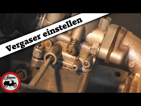

Für die Grundeinstellung des Vergasers empfehle ich dir ein Youtube-Video, in dem ein Hobby-Mechaniker seine Schwalbe einstellt. Das hat bei neinem Außenborder (Tohatsu 30 PS) super funktioniert.
Viele Erfolg.
Rudi
Link zum Video: https://www.youtube.com/watch?v=Rly-0xc6vqw

Es geht hier um Außenborder und nicht um ne Schwalbe... Die teillastnadel wird genau anders rum eingestellt als wie im Video beschrieben.

Ja, na klar. Aber das Prinzip ist dasselbe. Leerlauf stabil stellen, fetter oder magerer einstellen, bis es gefühlsmäßig rund läuft.
Das ist nicht professionell, kann aber das momentane Problem lösen.
