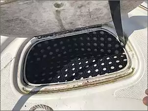

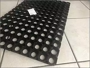

Hallo zusammen, wollte diesen superalten Thread nutzen um meine Lösung zu zeigen.
Ich hatte nach einer passende Kunstoff-Fliese gesucht aber in meinen Baumärkten nichts gefunden. Dann lag dieses Gummimatten-Modell vor mir....rund 6€ beim orangenen Baumarkt. Direkt 2 Stück eingepackt in den Ankerkasten gelegt, eine davon leicht mit der Schere zurechtgeschnitten und was soll ich sagen, SUPER. Wasser läuft ab, dank des Gummis ist drin alles ruhig. Ich wollte erst mit Kabelbinder alles fixieren ist aber dank des Eigengewichts nicht nötig.

Da wurde aber auch schon länger nicht gereinigt ⁉️
