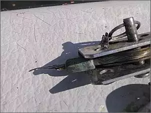

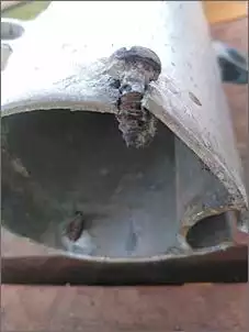

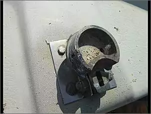

Standard Want gerissen, Mast umgefallen, Reparatur
bei meiner Eikplast II
http://www.segelclub-tonne1.de/cms/i...te/eikplast-ii
ist ein Want gerissen und der Mast umgefallen. Das ging mit überraschend wenig Beschädigungen über die Bühne. Der Mast ist unten mit zwei Schrauben am Mastfuß festgeschraubt und die eine davon ist ausgerissen. Der Mastfuß blieb am Boot und der Mast kippte einfach weg.

Ich würde jetzt einfach zwei neue Löcher versetzt bohren und den wieder so festschrauben, wie er war.
Dass der da nur von zwei kleinen Schrauben gehalten wird, finde ich unterdimensioniert. In diesem Fall half mir das aber, weil der Mast sich so leicht lösen konnte.
Gedanken, Ideen?

Gedanken wozu? Zur neuen Befestigung des Mastfußes? Würde ich so machen, wie von dir vorgeschlagen ... und das komplette stehende und laufende Gut austauschen.

Die 2 Schrauben brauchen doch nur den Mast auf dem Mastfuß halten und sonst nix. Du hast aber auch wegen dieser Schrauben eine Korrusion ( Alu / Edelstahlschrauben ) genau wie an dem Seil was da gerissen ist, grünlich ! das ist Oxidiert was das Material schwächt.
Den Mastfuß kannste aber auch mit Alunieten befestigen, vielleicht auch den Mast vorher um 1,5 cm kürzen wenn das geht, wegen der anderen Wantenlängen etc. , bin selbst kein Segler .

Soviel böse Korrosion kann ich da gar nicht erkennen.
Die Schrauben sind nicht abgerottet.
Das grün auf der Seilpressung ist nach 2 Wochen da (wenn es eine Messingkausche ist) und stört nicht weiter. EDIT: Natürlich nicht KAUSCHE sondern PRESSKLEMME!
Seilauge selbst sieht ja soooo schlecht noch nicht aus.
Lediglich der Mastfuss auf Deck (alu?) hat wohl schon was gelitten...
Die neuen Schrauben schön mit TefGel einsetzen!
Ist das Mastrohr deformiert oder gar nicht rund gewesen?
Unten 2 cm abschneiden klingt auch für mich nicht schlecht, aber wenn das Mastrohr konisch ist, könnte es dann nicht mehr über den Fuss passen...?
Verdrehen wird ja wegen der Längsnut im Mastrohr nicht gehen, die muss ja auf der vorherigen Position bleiben...

"Gedanken wozu? Zur neuen Befestigung des Mastfußes?"
Genau, ich finde es meist angenehmer, sich über ein solches Vorhaben auszutauschen, bevor mn Fakten schafft.
"Ist das Mastrohr deformiert oder gar nicht rund gewesen?"
Das ist serienmäßig nicht rund.
"Unten 2 cm abschneiden klingt auch für mich nicht schlecht, aber wenn das Mastrohr konisch ist, könnte es dann nicht mehr über den Fuss passen...?"
Konisch ist das nicht, aber das kürzen des Mastes macht Arbeit und bringt keinen Nutzen, oder? Im Mastfuß ist das eine Loch auch angerissen, sodass ich die alten Löcher eh nicht nutzen kann.
Vielleicht nehme ich auch eine lange Schraube/Gewindestange und bohre durch Mast und Mastfuß ein durchgehendes Loch und zieh es dann mit einer Mutter fest.

2 neue Löcher bohren ist ok, Wanten nach dem verbliebenen Muster pressen lassen, Vorstag (so vorhanden) gleich mit.
Die Schrauben am Fuß haben fast nix zu tragen, mein Mast hat z.B. keine - nur raufgesteckt seit über 30 Jahren. => Idee: lass die Schrauben weg, dann reißt nichts aus wenn er fällt

gbit es eine Idee, warum die Want gerissen ist?
Was für eine Seildicke war es?
Alt 21.08.2018, 22:22
peak peak ist offline
Registriert seit: 02.12.2007
Beiträge: 265
74 Danke in 37 Beiträgen
Die Wanten waren nicht ausreichend gespannt, ich wollte mich demnächst drum kümmern, aber kam noch nicht dazu. An dem Liegeplatz gibt es viele Wellen durch vorbeifahrende Motorboote.
Da wird sich der Mast zu sehr bewegt haben, die Jolle kommt da ordentlich ins schaukeln. Das Alter der Wanten ist mir zudem nicht bekannt, vielleicht haben die schon ein paar Dekaden hinter sich.
