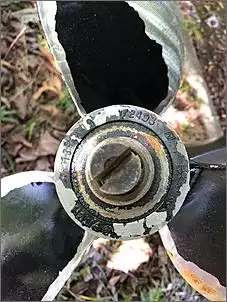

Das ist mein aktueller Prop.

Der Propeller war zuletzt 2017 bei mir zur Reparatur. Der bekam ja sogar eine neue Rutschkupplung. Schön Sorge haben dazu, die sind nicht so einfach zu bekommen. Schon gar nicht solche aus Stahl, wie Deiner.
Deiner hat ja eine 19" Steigung, ich hätte hier noch einen 20", aber in Alu.
