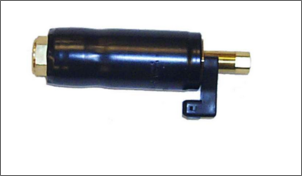

Standard Gewindegröße Volvo Low Pressure Benzinpumpe
kann mir jemand sagen welche Gewindedimension diese Pumpe hat.
(Einlass und Auslass) Nr.:3850810
Danke
L.G.
Gerald

Auf alle Fälle ein Zoll Feingewinde, evtl. in 5/8 Zoll ?

Ist das die gleiche wie bei Mercruiser?
Ich vermute
Inlet Size: 5/8-18 in.
Outlet Size: 3/8-24 in.
Gruß Mani

Die einzige Angabe die ich fand war für den Ausgang 5/16", allerdings hat das Teil einene Innendurchmesser von 7,48mm (0,294 in) was für 5/16 nicht passt. 5/18-18 haben 0,329 in.

Bei 5/16 passt der Innen zu Außendurchmesser nicht, sind ja nur 0,45mm Unterschied.
Wenn du 7,48 innen gemessen hast, dann passt ja 3/8 mit 9,525 außen.
Somit 1mm Flanke auf jeder Seite.
Gruß Mani
Vielleicht kann ja mal einer unserer Werkstattschrauber angeben, ob Volvo und Mercruiser gleiche Größe haben. Pumpen werden ja nur zugekauft.
