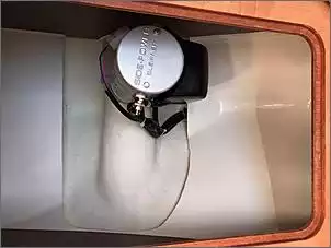

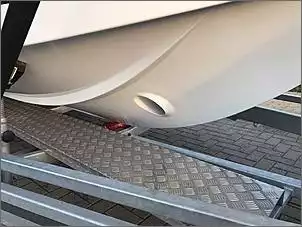

Habe dieses Jahr auch ein BSR nachrüsten lassen, so sieht es bei mir aus: Klicken Sie auf die Grafik für eine größere Ansicht
Hits:	530
Größe:	69,5 KB
ID:	774824Klicken Sie auf die Grafik für eine größere Ansicht
Hits:	438
Größe:	45,8 KB
Gruß Thomas

Da wurde nichts in verschiedenen Körungen geschliffen, nichts geschlichtet. In anderen Worten; das, was arbeit macht, hat man einfach weg gelassen.
Das Problem, dass hier im Raum steht, ist die Nachbesserungspflicht des Verkäufers. Die hat er eben ohne Zweifel. Dann stünde im Raum, ob der Pfuscher da noch mal kaputt basteln kann, oder ob man in den sauren Apfel beißt und die "Reparatur" in einem anderen Fachbetrieb auf eigene Kosten erledigen lässt. Dabei steht dann wieder offen, ob das dortige Resultat dann den anderen gezeigten Beispielen entspricht, oder man den gleichen Mist in grün bekommt.
Davon abgesehen ist die Frage offen, ob rechtlich gesehen überhaupt ein Nachbesserungsanspruch besteht. Das BSTR scheint ja zu funktionieren und ob es schöne oder nicht ist, spielt vorrangig keine Rolle.

Am zweiten Foto sieht man schön, dass das GFK (Gelcoat) rundherum grob geschliffen und gar nicht wieder angeglichen und auspoliert wurde. Es würde mich gar nicht wundern wenn dort mit der Zeit ein Osmoseschaden entstehen würde, jetzt mal abgesehen von dem Rest.
Gruß, Ranko
