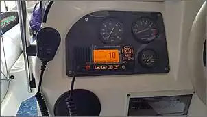

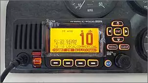

Moin... ich hab das 323G in den Führerstand eingebaut... Sonnenschutz bei Bedarf durch das Bimini...
Masse Gehäuse wie erwähnt von der Batterie / Sicherungskasten holen... funzt!
Das Gerät ist Top...Klicken Sie auf die Grafik für eine größere Ansicht
