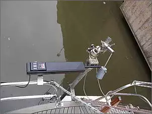

Standard Pinnenpilot von Christo Cologne
Hits:	153
Größe:	61,9 KB
Pinnenpilot und wie ich ihn anwenden will.Die flugs nach erhalt des Gerätes erstellte Heckkorbhalterung und der Pinjökel am Kontergewicht der Windfahnenselbssteueranlage.Das ganze soll dann ohne Windfahne(Motorfahrt und Schwachwind)das Hilfsruder betätigen,mit dem festgesetztem Hauptruder wird der Vortrimm(Strom,Wind,Wellen)vorgenommen----so jedenfalls die Überlegung.

Bei wenig Wind und Welle funktioniert das bei Motorfahrt.Trotz der,mit 30% der Hauptruderfläche,relativ kleinen Hilfsruderfläche.Na jau, sitzt ja auch noch weiter achtern und ist doch angemessen profiliert und vorbalanciert(klopf selbst Schulter).

Funktioniert auch mit Segeln bei mäßigem Halbwindkurs auf der Unterelbe
Gruß Hein
