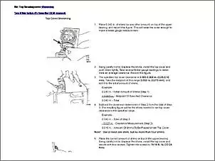

Wenn du eine gebrauchte oder neue Lagerdeckel drauf macht muss du auch noch ein bisschen rechnen.
Da braucht man auch noch "Nachstellblech" nr 3852368 / 3852370 / 71 oder 72
