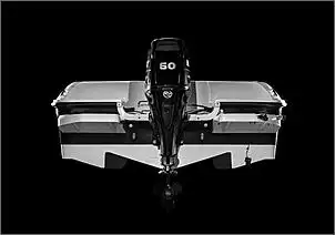

Alt 07.06.2017, 22:02
stingray220 stingray220 ist offline
Registriert seit: 10.10.2007
Ort: Bodensee Radolfzell
Beiträge: 532
383 Danke in 269 Beiträgen
richtige Montage
Hits:	206
Größe:	26,9 KB

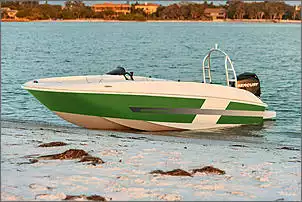

Alt 07.06.2017, 22:05
Beiträge: 532
Hits:	178
Größe:	143,0 KB

Zitat von KevinFLT Beitrag anzeigen
Den 12" Spitfire ist der beste Propeller für die Element E5, jedoch muss der Motor möglichst tief hängen, ansonsten zieht der Rumpf sehr schnell Luft in Kurvenfahrt. Bloss nicht ins mittlere Loch hängen!
Kevin
Danke für die Antwort Kevin.
Welches Loch dann? Wenn ich das Produktbild weiter oben ansehe hängt der Motor sogar im 4 Loch von oben also noch weiter oben, oder irre ich mich da?

Ich werde mit das Kit für Vessel View Mobile holen damit ich einen Anhaltspunkt bekomme.

Also:
Ich möchte noch berichten wie das Problem gelöst wurde. Der Motor war vorher im obersten Loch der Aufnahme montiert, das heißt der Motor war in der maximalen Tiefe im Wasser. Nun wurde der Motor in das mitlere Loch gehängt und zusätzlich noch ein anderer Propeller verbaut. Mit dem Spitfire Propeller 10,6 x 12 und der veränderten Motorposition erreicht das Boot nun eine Geschwindigkeit von ca. 45-50 km/h mit einer Drehzahl in Vollast von exakt 6000 rpm
Danke für eure Hilfe!
