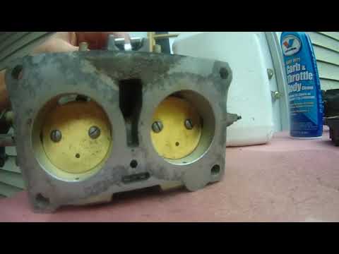

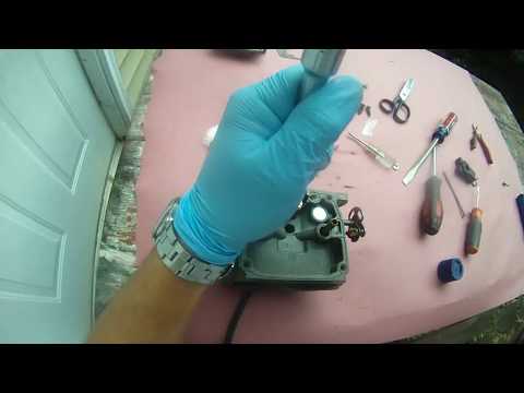

sehe Dir das mal an :
https://www.youtube.com/watch?v=Catlf_-g788
https://www.youtube.com/watch?v=ftx_oOwhoA0
das auch:
https://www.youtube.com/watch?v=RhsCVTA7U5M
Besorge Dir einen vernünftigen Vergaser Rep. Kit
MFG Uli
