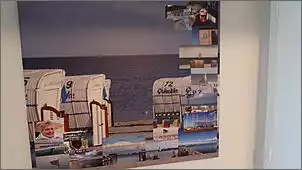

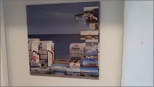

Moin Leute,
na dann zeig ich mal ein paar Fotos vom fertigen Objekt.
Die Frage ist, ob ich die Auflösung hätte besser haben können?
Wie gesagt. 1 x 1 Meter (auch so erstellt!)
Leinwand, matt. Sieht auf dem Flur einfach schicker aus.
