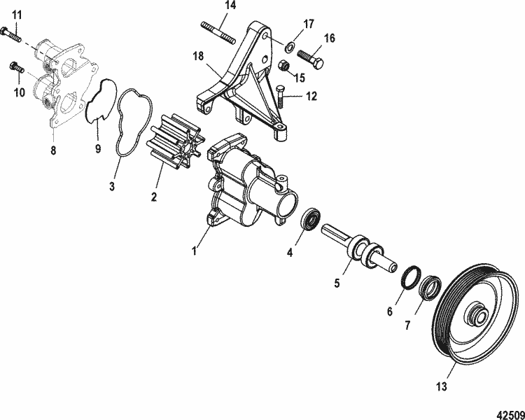

Theorie ist gelesen und wirft Fragen auf:
Um die Riemenscheibe abzuziehen (wir gehen jetzt von der oben dargestellten Version aus) wird laut Merc ein Spezialwerkzeug benötigt, welches man sich aus dem Autoteilehandel besorgen möge.
Habe dazu diesen Trööt gefunden:
http://www.boote-forum.de/showthread.php?t=155412
Hat das jemand im Raum HH zu verleihen?
Moin Langer!
Hab mir son Ding mal selbst gebastelt, kannste Dir gerne abholen oder du bringst die Pumpe mit und wir ziehen die Scheibe mal eben ab
Gruß Ingo
