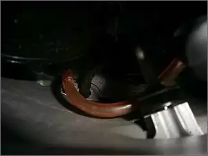

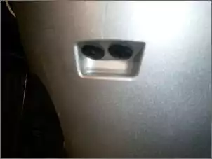

Mein AB hat vor 2 Jahren einen neuen Impeller bekommen.
Jetzt habe ich gesehen ,das am Motorgehäuse 2 Öffnungen sind
aber nur aus einem Wasser kommt . Ist das so normal ?
Der eine Anschlußschlauch ist schwarz und geht in den Motorboden-
dort kommt Wasser raus .Aus dem 2. Schlauch der durchsichtig ist -
kommt kein Wasser.Kann leider nicht sehen wo der transparente Schlauch hingeht.

Egal wie viele Austrittsöffnungen dein Motor hat, für,n Kontrollstrahl genügt eine, die anderen könnnen für den Benzinablaß der Vergaser sein, die du im Winterlager auch nutzen solltest.
M.f.G.
harry
