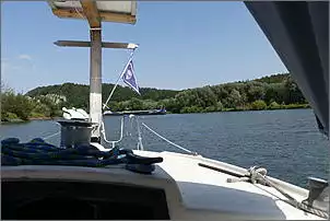

Nö, ein kleiner Segler der vorher keine Winsch sondern nur Knarren hatte. Zur Zeit verwende ich ihn aber als MoBo, da auf der Donau segeln nicht so prickelnd ist.
Hits:	80
Größe:	64,4 KB
Montiert hatte ich sie, da ich sie a günstig bekam und b mein Großsegel aus der Plicht immer nicht anständig durchgesetzt bekam.
Ich verwende sie neuerdings auch um das Schwert hoch zu bekommen, für den Anker hab ich sie auch schon mal benutzt und auch den Motor hab ich damit schon hoch gehoben.
Missen möchte ich die Winsch nicht mehr, es ist einfach praktisch mit der Kurbel richtig Kraft zu haben und durch die Klampe gleich daneben kann ich auch gleich belegen. Gerade wenn du immer alleine unterwegs bist, ist das hilfreich.
