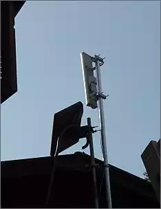

So, das Ding ist montiert und funktioniert.
Den Experten ist sowieso alles klar.
Für solche wie mich, die viele Dinge wissen, aber von manchen Dingen eben bloß eine Ahnung haben, kurz zusammengefasst, worum es hier geht, was wir hatten und was wir jetzt haben.
Ziel:
  • Unkomplizierte Versorgung eines ca. 4 ha großen Clubgeländes mit wLAN.
Bisherige Lösung:
  • 1 aDSL-Modem mit wLAN-Funktionalität (dieses Modem reicht, um das Clubhaus und einen Teil des Parkplatzes mit wLAN zu versorgen),
  • 1 Kiste (wie auch immer die heißt) mittels Netzwerkkabel am Modem angeschlossen, welche "das Internet" per Funk auf den Parkplatz "hinunterschickt",
  • 1 Kiste am Parkplatz in einem Stromverteilerschrank, die das Signal auffängt und mittels eigener Antenne den Parkplatz und das Hafenbecken ausstrahlt.
Problematik:
Wartung: Wie üblich in einem Verein (oder auch einem Unternehmen), ist derjenige, der das System aufbaut, irgendwann nicht mehr da. Und er ist nicht mal "automatisch" derjenige, der es betreut.
Daher bedeuten mehrere Komponenten ("Kisten") mehrere Konfigurationsdateien, typischerweise von unterschiedlichen Herstellern, unterschiedliche Generationen usw.
Da der Dokumentationsgrad in einem Verein möglicherweise nicht ganz den Standard eines Unternehmens mit ISO-zertifiziertem Management-System erreicht, ist für einen Nachfolger weder die allgemeine Wartung noch das Problemmanagement, wenn mal was nicht funktioniert, ganz einfach.
Außerdem finden sich für jedes Problem 5 Experten (mit oder ohne Anführungsstrichen) mit 7 Meinungen und 9 Lösungen und 81 Ratschlägen. Bloß findet sich keiner, der "es macht" ...
Komplexität: Wenn was nicht funktioniert, dann gibt es mehrere Komponenten, wo man das Problem suchen muss (im Verein in der Freizeit und gegen Gotteslohn und schlechte Nachrede ) Und selbst wenn jemand einigermaßen eingearbeitet ist, dann hat er gelegentlich bis zum nächsten mal vergessen "wie das doch gleich war" usw.
Hochwasser: Bei uns kommt noch dazu: Der Verteilerschrank, wo das Ding vom Parkplatz verbaut ist, wird bei einem "Jahrhundert-Hochwasser" (das inzwischen ja alle paar Jahre vorkommt ) unter Wasser gesetzt. Selbst die Ausführung in IP67 bedeutet nicht, dass es in diesem Schrank eine Woche lang 100%ig trocken bleibt, wenn der Schrank einen Meter unter Wasser steht. Der Ausfall dieser Komponenten ist daher irgendwie vorprogrammiert.
Trotz alledem hat das bis zuletzt ziemlich gut funktioniert, aber irgendwann geht es halt so nimmer.
Neue Lösung:
  1. Das aDSL-Modem im Clubhaus ist dasselbe geblieben. Die wLAN-Funktion konnte aber abgeschaltet werden.
  2. Am Dach haben wir nun eine "Kiste" mit integrierter Richtantenne montiert, die das ganze Gelände "bestrahlt". Diese "Kiste" ist mittels Netzwerkkabel mit dem aDSL-Modem verbunden.
Vorteile aus unserer Sicht:
  • Hochwasser-Thematik hat sich erledigt.
  • Komplexität und dadurch Wartungsaufwand wurde drastisch reduziert.
  • Im Falle von Fehlern kommen nur mehr in Betracht:
  • das aDSL-Modem (bis inkl. aDSL-Modem ist das das Problem des Service-Providers, jetzt überhaupt, wo die wLAN-Funktion des Modems abgeschaltet ist).
  • die "Kiste am Dach", die einzige Komponente, um die wir uns kümmern müssen. Die "Bedienungsanleitung" dafür hat auf einem A5-Zettel Platz.
Zum Produkt selbst kann ich noch nicht viel sagen, außer dass es tut, was es tun soll: Voller Zeigerausschlag auf der wLAN-App bis in den letzten Winkel am Gelände, und dass es einen sehr soliden Eindruck macht.
Zum Service hab ich schon was zu sagen:
Großer Dank an Micha (bay2855) in diesem Zusammenhang:
Der hat innerhalb von kürzester Zeit, extrem kompetent und völlig unbürokratisch
  • "die Kiste fürs Dach" besorgt,
  • auf Basis von ein paar E-Mails, die wir ausgetauscht haben, alle wirklich ansteckfertig konfiguriert (inkl. Netzwerknamen, IP-Adressen, Passwörter usw.),
  • in kürzester Zeit geliefert,
  • rasch und freundlich bei letzten Fragen geholfen.

Hier noch ein paar Schnappschüsse:

Antenne samt integrierter "Kiste" wird auf einem 50x3 Alumast (6 m) montiert.

Der Mast wird an der Hausrückwand an den vorhandenen Sat-Spiegel-Mast geschraubt. Erst mal für Testzwecke. Er wird noch höher geschoben (ca. 2m über dem Sat-Spiegel)

Beeinträchtigt die aparte Erscheinung unseres stil- und geschmackvollen Clubhauses aus den 1930er-Jahren nur unwesentlich.
Schließlich wird die Antenne noch um 2m raufgeschoben werden.
