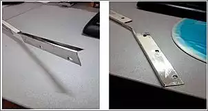

Wir bauen gerade 2 SeaRays neu auf und suchen diese Aluwinkel.
Hat jemand eine Info wo man solche Winkel bekommt?

von der Stange wirst du dir nicht bekommen,
das ist eine Sonderanfertigung für Sea Ray
dürfte aber kein Problem sein die selbst anzufertigen

Falls du es nicht selbst hinbekommst, einfach mal beim Schlosser oder Fensterbauer um die Ecke fragen. Aber wenn ihr das Boot komplett neu aufbaut, sollte ein Ausschnitt aus einem Winkelprofil und das Biegen ja eig. kein großer Akt sein.
