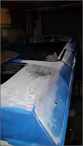

Soooo, jetzt mal endlich ein kleines Update!!! Nach dem ich das Baby endlich im trockenen habe schön warm in der Garage musste ich erst mal mit Frauchen kämpfen und bin immer nur zwischendurch mal ans Boot gekommen... Hatte beim zerlegen auch schon ganz gut Spaß, bis ich die Bodenplatte herausgenommen habe !!! Alles voll mit Styropor Resten und schön überall PU Schaum!!! Ganz toll!!! Bin begeistert!!! Und zum ganzen auch noch alles schön mit Wasser voll gesaugt !!! Das wird noch nen Spaß das alles raus zu bekommen!!! Bilder hänge ich einfach mal alle dran die ich bis jetzt habe!!! Freue mich auf Komentare!!!!!
Ach ja und nen Motor habe ich mir auch schon besorgt!!! Da kommt nen AQ110 rein mit dem vorhandenem orginalen Antrieb Z100 !!!!
Ich halte euch auf dem laufenden!!!!

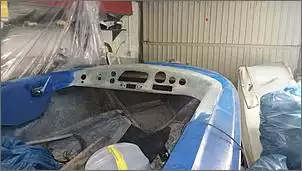

Und noch ein paar wo das ELEND richtig zu sehen ist !!!!!
Ach ja, hat jemand nen Tip wo ich ne neue Scheibe bekomme??

Cool ... Chaos wo man hinschaut und du machst dir Gedanken um die Scheibe - sehr Erfrischend.
Die alte Scheibe aus dem Rahmen nehmen und als Schablone benutzen - aufpassen das du sie nicht ganz kaputt machst - auf eine neue Makrolon-Platte glatt auflegen und nachzeichnen - mit der Stichsäge ohne Hub ausschneiden und in die Rahmen setzen. Makrolon ist kalt gut biegbar.
Ich kenne die Libella in solchem Zustand gut - Viel Spaß-

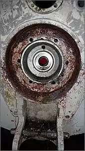

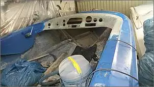

ID:	680041Soooo, mal wieder nach langer Zeit! Bin schon weiter gekommen und hab das Ding fast nackig :-D.. Auch schon angefangen mit dem schleifen. Das mal kein Spaß... Gefühlte hundert Schichten Lach drauf :-/ ...
Habe da mal zwei fragen...
1. Womit kann ich die Bilge lakieren?? Könnte ich auch Flüssiggummi verwenden??
Und
2. Ich bekomme die Transom Platte nicht von der Glocke getrennt!! Schrauben sind alle raus!!! Hab es auch schon mit Kraftaufwand probiert aber keine Chance!?!?! Was hängt da??? Bewegt sich keinen Millimeter!! Bin da langsam am verzweifeln... Kann mir da irgendwer nen Rat geben??
