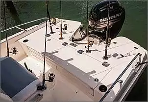

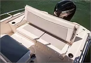

ich möchte gerne aus diesem tristen Heck
(ich muss sowieso dran, da der Lack abblättert):
so etwas machen:
Hits:	359
Größe:	75,9 KB
ID:	693076 Klicken Sie auf die Grafik für eine größere Ansicht
Hits:	188
Größe:	83,8 KB
(dieses Heck stammt von der Boston Whaler Dauntless 210)
Bauweise soll Sperrholz/Epoxy sein.
Ich dachte an 10mm AW100 und 3 Lagen Glasfilamentgewebe 280g und entsprechenden vertikale Verstärkungen für den Unterbau. Dabei sollten eigentlich 2 vertikale Stringer (?) auf einer Breite von 1,5m (also alle 50cm) reichen, oder?

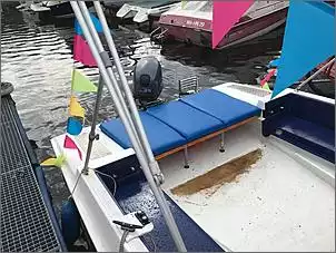

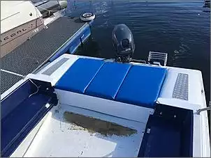

Huch!? Ganz vergessen, dass es diesen Thread hier gibt.
Meine Rückbank ist inzwischen fertig und eingebaut.

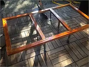

Am Anfang habe ich alles vermessen und mir ein Gerüst aus Kanthölzern gebaut, diese grundiert und lackiert.
Hits:	166
Größe:	190,1 KB
Danach habe ich die Deckel gepolstert und mit dem Gerüst verbunden
Hits:	181
Größe:	190,5 KB
ID:	732165 Klicken Sie auf die Grafik für eine größere Ansicht
Hits:	174
Größe:	190,0 KB

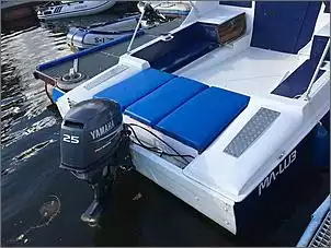

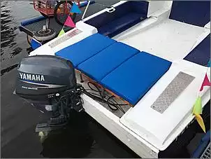

Zum Schluß noch vorne und hinten verkleidet
Hits:	173
Größe:	179,4 KB
ID:	732168 Klicken Sie auf die Grafik für eine größere Ansicht
Hits:	177
Größe:	187,2 KB

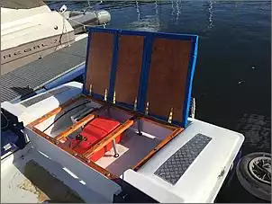

Und so sieht das Ganze geöffnet aus.
Hits:	184
Größe:	188,7 KB
Fragen dazu?
Viele Grüße vom RK406,2

Schönen Stauraum hast Du Dir da geschaffen.
Wolfgang
Alt 13.12.2016, 09:22
franova franova ist offline
Registriert seit: 03.10.2016
Ort: Eschborn
Beiträge: 122
Boot: Quicksilver 440
91 Danke in 47 Beiträgen
Sauber gemacht , könnte Erfrischend für Nutzer werden, denn da wird wahrscheinlich immer Wasser hinspritzen ..........aber sonst Geile Idee und Gut gelöst.
Alt 13.12.2016, 10:10
Benutzerbild von ~Ingo~
~Ingo~ ~Ingo~ ist offline
Registriert seit: 17.09.2007
Ort: Mannheim / Ludwigshafen
Beiträge: 332
Boot: Chris Craft 30 Express Cruiser
783 Danke in 228 Beiträgen
Bei schnellerer Fahrt sollte sowieso niemand hinten sitzen, da der Kat etwas hecklastig ist.
Aber bei 5 km/h auf dem hiesigen Altrheinarm sollte das wirklich kein Problem darstellen...
