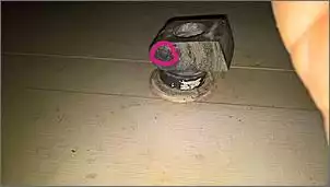

sorry das es so lange ging,
da kommt so ein grosses Fest und alle sind im Stress
anbei die Bilder... ich glaub das ist eine Fritzmaier

Der Stift muss raus:Klicken Sie auf die Grafik für eine größere Ansicht
Hits:	209
Größe:	109,4 KB
Entweder austreiben, dazu den Block vorsichtig warm machen ( heißt hier: schon heiß, aber nicht glühend).
Stift ausbohren wäre ne weitere Möglichkeit, ist aber nicht ganz trival vom Bohren her.
Evt hilft auch nen (Linkls)ausdreher und ordentlich Kriechöl ( dann hast du Glück gehabt.
In fast allen Fällen wirst du den Stift allerdings nicht wieder zum Klemmen nehmen können. Entweder wirst du die Klemmung mit ner Schraube wieder herstellen müssen ( sieht nicht so schön aus, 8.8 Schraube reicht von der Festigkeit her nicht) oder ein neuer Klemmblock ist fällig.
