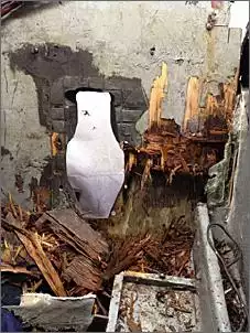

Ein großes Problem wird der Spiegel.
Hier gibt es soweit ich das beurteilen kann kaum Originalsubstanz.
Die alte Siebdruckplatte war zwar trocken, aber mies verklebt und für AB nicht zu gebrauchen.
Das Laminat ist hier eine einzige Kraterlandschaft, und mit unterschiedlichsten Materialien ( auch Presspappe ) "verstärkt".
So kommt auch der Ausschnitt zustande. Ich bin hier nur den Kanten gefolgt und hab gewackelt. Trotzdem schief.... Zwischen Spiegel und Rumpf bleibt ein schmaler Spalt mit alten Holzresten, wenn man hier einen Beitel ansetzt ist man unten durch.
Gut, das Boot ist jetzt 43 Jahre alt, sollten nach Fertigstellung nochmal 40 Jahre dazukommen nehme ich auch ne Seebestattung in Kauf...
Markus

Alt 27.02.2014, 15:41
Benutzerbild von msurmel
msurmel msurmel ist offline
Registriert seit: 09.10.2003
Ort: Hilden
Beiträge: 1.396
Boot: Birchwood TS37
746 Danke in 470 Beiträgen
Hits:	213
Größe:	109,1 KB
Manchmal ist auch fast geschenkt zu teuer .... Gruß von meiner v174 bayflite
Gruss Marcus
Y.C.G.S
Düsseldorf
Wenn ich die See seh dann brauch ich kein Meer mehr !!!
