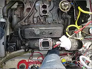

So hab hier mal ein Bild vom letzten Jahr wo man meine Ansaugbrücke gut sehen kann.
Mein Fahrgebiet ist die Elbe bei Hamburg.
Auf die Kosten einer 2 Kreiskühlung würde ich gerne verzichten.
Wie lange würde den eine Edelbrock Spinne ohne 2 Kreis Kühlung bei meinen Fahrgebiet halten ?.

Das Problem ist wenn die Spinne kaputt geht hast Du direkt einen Motorschaden.
Entweder richtig oder garnicht

Das ist tatsächlich pre-Vortec.
Eine Alubrücke wird auf der Elbe wahrscheinlich viele Jahre halten, das Problem ist, dass Du nicht sofort merkst, wenn die Kühlwasserkanäle nach innen durchgammeln.
Dann kommt Wasser ins Öl und das ist nicht gut ....
Aber wie gesagt, es gibt doch auch Grauguss-Brücken, da ist das Risiko ausgeschlossen.
Das ist ein unglücklicher Motor mit fast keinem Tuningpotential. Kein Vortec aber schon mit evenfire Kubelwelle dh. es gibt keine Tuningteile die wirklich Sinn machen.
Du müßtest eine oddfire KW auftreiben dazu gibt es dann steilere NW und die Kolben, Pleuel, Lager passen dann vom 5,7er. Allerdings die Zündung macht etwas Kopfweh aber dann sind 300+ drinnen.
Meiner Meinung Motor raus V8 rein 100% beste Entscheidung. Wenns ein V6 bleiben soll/muss, eine ganze MPI Einheit einbauen und in Frieden und Freude weiterfahren. Eine 2. Möglichkeit mit weniger Kopfweh und 225 Vergaser PS ist einen Volvo 4,3 GXI aufzutreiben, die Anbauteile vom MerC motieren und schwarz lackieren. Der GXI kommt original mit einem Holley und einer besseren Zündung, daher könnte man auch dort ansetzen....aber??
Das kostet Geld und Zeit und bringt letztendlich nur Frust - weil ob 175 oder 225 PS der Unterschied ist kaum wahrnehmbar weil noch immer untermotorisiert.
In die 2255er Bayli gehört einfach ein V8 mit mindestens 300PS das kann man nicht wegdiskutieren.
