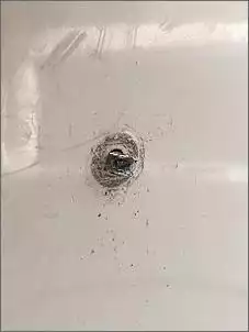

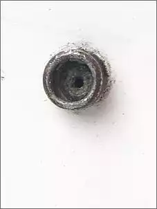

bei mir ist ein Druckknopf von seiner Niete "gesprungen". D.h. ich habe da nun eine Niete stecken und die will ich raushaben.

Wie gelingt mir das am besten ? Wenn ich in die Mitte der Niete Bohre wird das ja ziemlich heiss… ist das schädlich für das GFK drumrum ?
Ich hoffe ihr habt mir dazu ein paar Tipps denn ich wollte noch ein paar weitere alte Druckknöpfe ersetzen, die sind nat. auch genietet.

Das Ding müsstest Du doch einfach nach hinten rausdrücken können.

Nach hinten rausklopfen. Wenn das nicht geht mit einem scharfen Bohrer ausbohren. Die Hitzeentwicklung hält sich in Grenzen und macht dem Gfk nichts.

Ausbohren wird nicht gehen weil sich das Ding sofort mitdrehen wird.
Durchschlagen ...

Wenn sie sich denn schon dreht, ist das doch schön. Alles, was das Durschlagen verhindert, vorsichtig mit einem Dremel wegflexen oder -schleifen. Dann den Rest nach hinten durchdrücken.

Ich würde mit einer guten Beißzange das überstehende abknipsen und den Rest mit einem Dorn nach innen schlagen

Dann könnte es an der Schnittstelle abflachen und geht wieder nicht durch das Loch. Aber die Idee ist gut, einfach mit einer guten Zange so zusammendrücken, dass es sich nach hinten schieben lässt

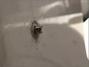

danke für die schnellen Tipps !!! das ding ist mörderhart….hab es versucht zusammenzudrücken…mit Gewalt ging es und dann hab ich es durchgeklopft.
Aber wie mach ich das mit den Knöpfen die noch "ganz" sind…

Wenn du alle entfernen willst würde ich dir bohren ans Herz legen geht bedeutend schneller
Erst alle anbohren und dann in einem Durchlauf rausschlagen
Wenn dann nicht schon von alleine rausfallen

Mit ausbohren (normalem Bohrer) hab ich schlechte Erfahrungen gemacht. Da dreht der Niet und Druckkopf gerne mit wodurch weitere Probleme entstehen.
Ich fräse mit einem Hartmetallfräser den Niet aus dem Druckknopf. Vorteil, kann sich nix mitdrehen.

Also ich pack die Dinger immer mit der gripzange und bohre je nach Durchmesser.
4,2 mm nietenbohrer hat sich in den meisten Fällen bewährt.
Ist wie Popnieten ausbohren.
Janus Idee find ich allerdings auch nicht schlecht, muss das mal ausprobieren.
Lg, Alex 😊
Ahja, abgebrochene nieten flex ich mit der kleinen Scheibe auf dem Akku Plan und schick den Rest mit dem Körner oder Durchschlag nach hinten.

Ganz einfach einen großen Bohrer nehmen, der innen in den Druckknopf passt. Ein 6er etwa.
Wichtig, nicht zu fest andrücken und etwas höhere Drehzahl, dann ist der Nietkopf doch sofort abgebohrt.
Durchschlag nehmen und den Niet hinten raus schlagen.
Tausend mal gemacht, kein Hexenwerk.
Hab im Leben noch keinen Fräser, keine Flex oder sonstige Spielereien bei dieser Arbeit gebraucht.

Ja, das kenne ich, diese blöden genieteten Druckknöpfe... ich sehe da immer ein ganz anderes Problem, wenn die Niete raus ist, ist das Loch meist so groß das kein Druckknopf oder Tenax mehr passt...��
