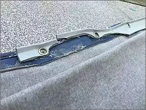

bei meiner Bayliner ist beim Camperverdeck die Dichtleiste die Verdeck vorne mit der Scheibenbefestigung (über Druckknöpfe) abschliesst hinüber.
Wer kann mir sagen ob es dafür eine "allgemeine" Gummidichtung gibt die ich einkleben kann oder wie ist eure Empfehlung ?
ich will das das wieder einigermassen gut abschliesst (100% dicht wird es bei den Amis eh nicht)
Danke schon mal für gute Tipps !!

Sieht für mich eher nach einem Verstärkungsband aus, damit die Druckknöpfe nicht so sehr am Perseningmaterial reißen.....
Schau mal dieses Kederband an. Könnte dem sehr nahe kommen.....
http://www.vw-ersatzteilvertrieb.com...eiss-Satz.html
Gruß - Georg

das hatte ich bei meiner 212er auch drauf.
Geh einfach zum nächsten Verdeckmacher oder Baumarkt und schau, dass du etwas ähnliches bekommst. Und die Druckknöpfe nicht vergessen. Damit wird das Band befestigt. Meins war nicht mal verklebt. Bei dir sieht es so aus, als ob es zusätzlich auch verklebt war.
Das von Georg gepostete Kederband geht natürlich auch. Dann noch Druckknöpfe besorgen und los gehts

danke schon mal für die Infos. das ist schon so ein richtiges Schaumgummidichtband (hat eine gewisse Dicke und ein Profil). Ist das Kederband auch so ?
Wie bekomm ich die Druckknöpfe denn am besten raus ? Aufbohren ?
Und wenn schon neue Druckknöpfe, habt ihr einen Tipp wo ich die in guter Qualität bestellen kann ?

Das Band vom VW ist schon stabil.....
Bei den alten Knöpfen von innen her den Grad weg bohren, geht eigentlich recht einfach, und dann fallen die auseinander.
Neue kriegst bei jedem Planenmacher oder Bootsladen.

Diese Abdichtung wirst du nirgendwo in Europa bekommen, wird nur in den USA vertrieben.
Dort wird sie dann teilweise bei den amerikanischen Originalverdecken eingesetzt.
Eine Chance, an die Sachen hier zu kommen, ist mir nicht bekannt.

http://www.sailrite.com/Xtreme-Seal-...852.1471168463
http://gummibusch.de/profile/moosgum...enprofile.html
http://www.sailrite.com/Marine-Ultra-Seal-Foam-Black

DANKE ! das passende bei sailrite direkt gefunden und bestellt !!!

Habe nun von der Fa. Prym die Yacht Serie Druckknöpfe gegoogelt. die gibt es im Zehnerset. Allerdings mit im Set Unterteilen. die brauch ich aktuell ja nicht dafür mehr von den Oberteilen. Kennt ihr eine Quelle wo es mehr Oberteile gibt ?

Die Dinger von Prym sind idR. immer nur als Set erhältlich .
Mir hat damals Michael H. von Hellwig mit Einzelteilen sehr gut ausgeholfen .
Ruf mal dort an oder probier es hierüber , ab dem 27.08. solltest wieder jemanden erreichen .

Schau mal hier: http://www.ebay.de/itm/261974448809?var=560782350200 (PaidLink)
