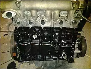

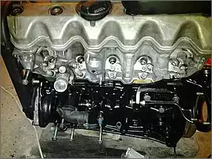

Die 1.9tdi ist einach. Aber die 2.5 hat wenig Vibration.
