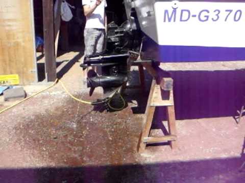

Hi Sascha,
erst einmal herzlich willkommen im Forum. Zum Probe laufen an Land gibts doch solche Ohren. (Spülanschluß)
Der wird über die Öffnung am Z gesetzt wo das Kühlwasser angesaugt wird und schwup kann dort ein Handelsüblicher Schlauch angeschlossen werden.
Dann sollte auch alles gut gehen. Hab da bei Youtu.... nen Viedeo unter AQ145.
Da sieht man aber nur das er ohne Antrieb läuft. Hier meiner mit Spülanschluss
http://www.youtube.com/watch?v=Af6Ik...zAFVcpBK5eHjw=
Was genau hast du denn für nen Volvo drin? Das ist wichtig da jeder so seine Schwachstellen hat.
An und für sich ist das alles recht einfach gerade wenn wie bei dir Fachkenntnis da ist.
Zum Thema ÖL gibts hier grad nen Tröt. Da scheiden sich die Geister.
Kopf hoch das wird. Hab das gleiche Spiel auch durch.
