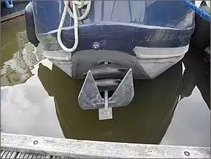

So jetzt kommen die Fotos:
Hits:	291
Größe:	195,6 KB
Der Anker wobei ihr mich überzeugt habt das der so gut ist

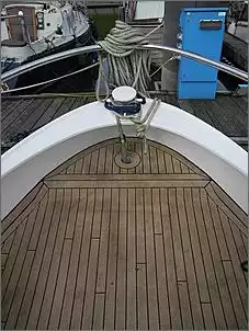

Hits:	259
Größe:	84,6 KB
Was das "Geschirr" angeht bin aber nach wie vor nicht begeistert. Da das mit der Ankerwinde allerdings durch den Absatz im Deck nicht so einfach wird und wir bei der Überführung ja nur im absoluten Notfall ankern müssen. Werde ich erstmal "nur" eine Kette anschlagen und den Anker mittels Kettenhaken sichern.
Das Rohr hat übrigens nur 80mm Durchmesser womit ein deutlich größerer Anker so ohnehin nicht gefahren werden kann...
MFG S
Alt 04.07.2016, 15:47
Benutzerbild von gbeck
gbeck gbeck ist offline
Registriert seit: 17.11.2004
Ort: am Niederrhein
Beiträge: 6.442
Boot: z.Zt. mal ohne
17.393 Danke in 8.841 Beiträgen
Anhang 708076
Anhang 708077
MFG S
Ups...., da willst aber nicht wirklich noch was schwereres als 20-25 KG als Anker dran haben, womöglich noch mit schwerer Kette und alles ohne Winde....
aber im Ernst, bei uns ist auch ein 80er-Führungsrohr drin und da geht schon einiges an Ankergröße rein.
Bei Montage einer Winde musst halt nur vorher schauen, wie lang der Ankerstock ist, bzw oberhalb raus kommt. Die Winde selber wird dann wohl auf einem Bock so hoch gestellt werden, dass die Kettennuss noch so grad alles hoch hieven kann.
Bei meinem derzeitigen Plattenanker ist der Ankerstock etwas über 50 cm lang, wobei die ersten 10 cm noch außen liegen durch den kleinen Ringfender auf der Kette.
Bei dem neuen Anker dann in 35 KG wird der Stock dann ca. 10 cm länger werden lt. Herstellerangaben, aber das reicht immer noch.
Vielleicht helfen die beigelegten PDF´s, um da Licht ins Dunkel zu bekommen.
Angehängte Dateien
Dateityp: pdf Plattenanker.pdf (135,3 KB, 128x aufgerufen)
Dateityp: pdf Ankern-Ratgeber.pdf (585,0 KB, 1836x aufgerufen)
Gruß - Georg
Ist eine reine Vorsichtsmasnahme, wenn dann brauche ich den nur einmal und werde dann eh auf Hilfe angewiesen sein!
Natürlich wird es eine Winde geben vermutlich brauche ich dann eine Umlenkrolle am Schanzkleid die Winde kann dann hinter den Absatz normal an Deck ...
MFG S
