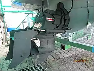

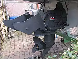

Es ist ja kein Geheimnis
also sollen Bilder auch nicht fehlen
Bei 3200 U/min (Motor) fährt das Zusatzruder hoch, darunter hebt die zusätzliche "Trimmklappe" das Heck noch etwas aus dem Wasser.

Sehr gute Arbeit
Wir hatten vorletzte Woche in der Schleuse vom Markermeer nach Amsterdam so unsere Probleme. Hier werden die Boote reingequetscht bis kein Wasser mehr zu sehen ist und sobald der Schleusenvorgang abgeschlossen ist will jeder raus aus dem Hexenkessel. Ich war am Steuer von Anschlag zu Anschlag am drehen um nicht anzuecken.
Jetzt will ich es auch mit so einem Course Keeper versuchen.
Geht deine Version in Serie ?
Gruss Michael

Hallo Michael,
die Steuerbarkeit zum Course Keeper hat sich noch mal verbessert, bei Windstille sorgen die aufsteigenden Abgase schon für Vortrieb und selbst damit kann ich schon steuern
Eine Serienproduktion wird es nicht geben, ist einfach zu teuer

Hallo Sirko,
Tolle Arbeit! So wie ich das sehe, hast Du mit Deiner zusätzlichen "TrimmKlappe" noch einen ähnlichen Effekt wie bei den Hydrofoils entwickelt.
Was mich interessieren würde, ist wie sieht denn Deine Heckwelle aus? Grund der Frage, ich habe den Course Keeper montiert und naja, er ist OK, vor allem beim steuern ohne eingelegten Gang und beim Rückwärtsfahren, aber er bewirkt auch keine Wunder. Alllerdings habe ich bei Gleitfahrt ca. 5 oder 6 Meter hinter dem Boot eine Wasserfontäne von mindestens 1 - 1,5m Höhe und vermute, dass der CK das verursacht (ich will ihn die Woche mal abbauen, dann habe ich Gewissheit). Jetzt haben wir für die Kinder einen Tube gekauft und sobald Ich ein bisschen Gas gebe, sehen wir sie nicht mehr richtig, bzw. Das jeweilige Kind genießt eine Dusche... Wakeboard dürfte wahrscheinlich unmöglich sein.
Hast Du ähnliche Beobachtungen bei Deiner Konstruktion? Ich könnte mir vorstellen, dass aufgrund der hydraulischen Krafteinwirkung das Ruder nicht im Wasser "schleift" und somit diese Fontäne entfällt...

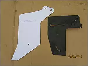

Hallo Hans,
es ist ja nur ein Erfahrungsbericht, der aus einer Spielerei entstand
Die bessere Funktion ergibt sich alleine schon aus dem Größenunterschied zu einem "normalen" CK
Name:	Course Keeper 005.jpg
Hits:	436
Größe:	31,2 KB
und natürlich weil das Wasser sowie die Abgase durch das Deckblech nicht so schnell aufströmen können.
Das "Deckblech" verlängert die Kavitationsplatte des Z-Antriebes.
Mit einem originalen CK hatte ich letztes Jahr diverse Experimente durchgeführt, aber selbst wenn die Federn voll gespannt waren klappt das Ding durch die Strömung die der Propeller erzeugt schon hoch - zwar nicht bis Anschlag aber es reicht das die Strömung die der Prop erzeugt nicht mehr gebündelt wird.
Ein Spiegeldurchbruch für die Hydraulikleitung muss natürlich sein, aber mit einer Schottverschraubung kein wirkliches Problem.
Bei den Kosten hast du schon richtig erkannt, dass die Hydraulikeinheit mit der Steuererung das teuerste ist
Inwieweit das System genauso gut bei anderen Booten funktioniert kann ich natürlich nicht sagen - aber wer will kann es ja nachbauen und testen
Oli
Hallo Oli,
ich habe zwar nicht so genau darauf geachtet, aber solche "Fontänen" wären mir schon aufgefallen
Ich kann jetzt fast jede Geschwindigkeit fahren, auch die Spritverschleudernden 25 km/h natürlich mit entsprechenden Heckwellen ohne dass der Bug gänzlich gegen den Himmel ragt, dass hängt aber auch mit den in den Vorjahren modifizierten Trimmklappen zusammen.
Lass uns wissen ob die Fontänen vom CK stammen und ich werde bei nächster Gelegenheit mal Bilder von meiner "Welle" machen.

Hallo Sirko, hallo Gemeinde,
als Dummie stelle ich mal die Frage, ob es nicht einfacher wäre, nur mit einem Zylinder zu arbeiten? Ich habe es mal in dem Foto rot gezeichnet.
Marko
Hits:	776
Größe:	139,0 KB

@ okram:
Die beiden seitlichen Zylinder sind die Trimm-Zylinder des Antriebs.
Deren Befestigung am Antrieb hat er als Drehpunkt seines Course Keepers verwendet.

ich habe da mal eine andere Frage. Wozu hast du am Spiegel einen Staudruckgeber installiert?
Hits:	382
Größe:	79,1 KB
