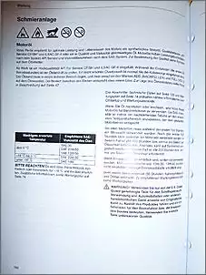

Habe in der Betreibsanleitung die VP Ölempfehlung gefunden.

zu welchem Motor gehört denn die Betriebsanleitung?
zum 5,7 GXi
Du hast auch immer noch nicht gesagt, welche Du hast...

5,7Gxi Bj. 2009 (320PS). Das Baujahr spielt ja bei den Ölen eine entscheidende Rolle

Betreibsanleitung VPA 7744938 Deutsch 12-2008
habe ich bei Volvo in Schweden bestellt da mit dem Boot die Englische Version geliefert wurde.
Motor BJ 2009.
Betriebsanleitung gültig für:
