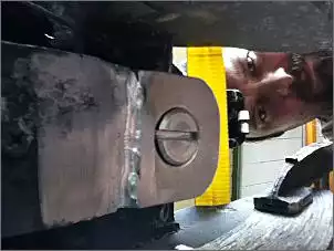

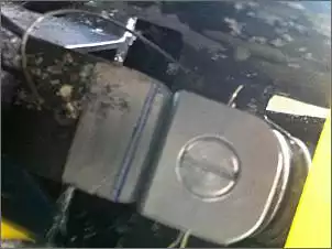

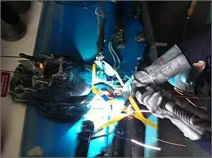

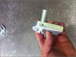

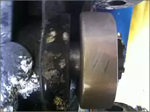

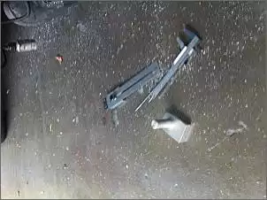

Standard HEUTE habe ich das Problem beseitigt.
Hits:	129
Größe:	90,0 KB
Hits:	126
Größe:	64,3 KB
Hits:	149
Größe:	78,6 KB
Hits:	138
Größe:	74,3 KB
Hits:	152
Größe:	107,8 KB
Hits:	143
Größe:	64,7 KB
So liebe Forumleser habe Heute das Problem mit dem Transom mit Hilfe meines Zauberhaften Vaters beseitigen können.
Die Op ist erfolgreich abgeschloßen.
Vielen lieben DANK an alle die sich daran beteiligt haben.
MfG
Alexander
“Der Edle verlangt alles von sich selbst, der Primitive stellt nur Forderungen an andere.”
Alt 09.09.2013, 14:11
Benutzerbild von Obermaat der Reserve
Obermaat der Reserve Obermaat der Reserve ist offline
Registriert seit: 16.05.2011
Ort: Neustadt in Holstein
Beiträge: 145
Boot: derzeit keines, Kajütboot (6m) in Planung
98 Danke in 66 Beiträgen
Ich muss sagen, dass ich für solche Problemlösungen zu haben bin (wenn sie, wie hier, handwerklich vernünftig ausgeführt werden).
Teile austauschen kann (fast) jeder, sich Gedanken um eine haltbare und kostengünstige Lösung machen und diese dann auch vernünftig umsetzen, nur wenige...
Ich wünsche Dir, dass die Konstruktion hält, bin aber guter Dinge.
