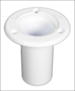

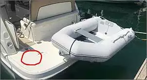

Jetz nach drei jahren bin ich die Springerei vom Boot auf den Steeg oder umgekehrt leid. Alles was lange braucht wird gut - so hoffe ich.
Ich habe mir bei Ebay eine gebrauchte Gangway gekauft die ich noch aufarbeiten werde.
Diese möchte ich mit einer versenkbaren Heckaufnahme auf meiner Badeplattform befestigen. (Siehe Bild mit rotem Kreis)

Name:	Heck mit Kreis.jpg
Hits:	72
Größe:	48,8 KB
ID:	931744Klicken Sie auf die Grafik für eine größere Ansicht
Name:	Heckaufnahme Plastik.PNG
Hits:	71
Größe:	72,6 KB
Wer kann mir Tips geben, wie ich am besten hier vorgehen muss.

a) Durchmesser der Hülse messen
b) sorgfältig entsprechendes Loch an der richtigen Stelle bohren (ggf. Forstner-Bohrer)
c) Hülse mit UV-festem Kleber (Sika, Pantera) einkleben und mit Edelstahl-Schrauben zusätzlich sichern.

Ein Gedanke noch dazu : Wenn du die Hülse unten auf der Badeplattform einbaust, dann wirst du sehr oft auf der Gangway steil nach oben gehen müssen, weil die Landseite fast immer höher liegt, als die Badeplattform des Bootes. Ich habe aus diesem Grund die Hülse nicht auf der Badeplattform, sondern auf dem Süllrand des Bootshecks eingebaut. Dadurch fehlen allerdings 30 - 40 cm Länge der Gangway. Optimal ist es daher, wenn du zwei Hülsen einbaust, eine unten auf der Badeplattform, die andere oben, so dass du immer die Wahl hast.

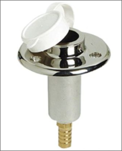

Gibts zu der Hülse einen Deckel?
Die wird ja sicherlich nicht nach unten entwässert werden und dann steht dort immer Wasser drin und gammelt...
Ja, das stört mich auch.

Ja, gibt es. Schau mal hier.

Ich glaube, die Abdeckung passt für deine und für meine Hülse nicht. Da braucht man was, das nach innen geht, also so eine Art Flaschenkorken. Zum Draufsetzen muss die Hülse oben ausgestülpt sein.
Das schaue ich mir an sobald ich die Gangway mit Hülse bekomme.
Aber da wirst du schon recht haben.
