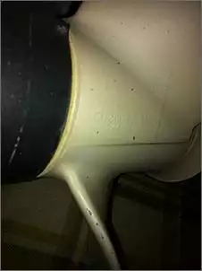

Ich habe in den letzten Jahren für mein Segelboot (24 Fuß, ca. 1,7 Tonnen) ein Mercury 15 PS AB als Flautenschieber benutzt. Er war hinten an der Badeplattform über einen Klappspiegel montiert. Prinzipiell funktionierte das aber dadurch, dass es sich um ein Kurzschaftmotor handelte, war die Schraube nur kurz unter der Wasseroberfläche und hat sehr schnell Luft gezogen. Ohne Wellen und vorwärts ging das einigermaßen aber es gab immer wieder Probleme bei Manöver in Schleusen, Häfen oder bei Wellengang.
Nun habe ich mir einen Yamaha 15 PS (ebenfalls 2 Takt) aber Langschaft zugelegt und so ist, beim vermessen, die Schraube schon mindestens 20 cm tiefer im Wasser.
Nun möchte ich das ganze noch möglichst optimieren und eine optimale Schiffsschraube für meinen Motor anbringen.
Zur Zeit ist an dem neuen Motor eine Schraube angebracht, mit der Bezeichnung: 9 1/4 X 11-J
Wie erwähnt möchte ich den Motor als Flautenschieber benutzen und vor allem eine gute Anströmung beim Manöverieren erzeugen. Die Stärke des alten Motors war ausreichend und hat mein Schiff auf die max. Rumpfgeschwindigkeit von ca. 6,5 Knoten gebracht.
Gäbe es eine bessere Schraube als die aktuelle? Eine mit größerem Durchmesser, Steigung? Habt Ihr Ideen?
Für Anregungen wäre ich sehr dankbar!

Gut wäre z.B. der 4-flüglige 10 x 7

Hi Wolf,
wollte mich noch für den Tipp bedanken !
War genau das, was ich gesucht habe.
