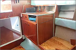

So die Seitenfenster sind eingebaut sowie eine neue Frontscheibe aus Plexiglas.
Bei dieser sind gleich die Löcher für die Schrauben größer gewählt worden, so das es nicht wieder zu Spannungsrissen kommen kann.
Die Polster mit den Schaumstoffkernen sind auch neu und der Boden im Plichtbereich habe ich auch gleich neu gestaltet. Hier möchte ich mich noch bei Horst bedanken, von dem ich die Idee mit dem Boden etwas abgekupfert habe . Hatte noch keine Zeit schönere Bilder zu machen, das folgt erst wenn alles am richtigen Platz ist.
Es sind so viele Kleinigkeiten die mich manchmal an den Rand des Wahns getrieben haben, aber jammern hilft nicht.
Die Saison geht bald los und ich muß mir eingestehen, das ich nicht alles in einem Winter neu machen kann.
Als nächstes baue ich jetzt die neue Heckdusche mit Warmwasserboiler ein und dann geht es draußen weiter.
Dort werden alle Beschläge und die Reling an den Verschraubungen neu abgedichtet, sowie ein neues Antifouling aufgebracht.
Dann wird die Außenhaut mit BS1 poliert und das Gelcoat wieder versiegelt.

Hier noch ein paar Bilder für dich von unserer Fjord.
