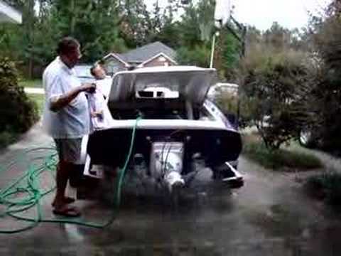

hallo würde das vom prinzip her mit dem rückschlagventil funktonieren?
den jet würd ich dann vom ansaugtrakt her bewässern. ich denke das das so reicht. muss ja nicht vollgas geben. soll ja nur nicht heiss laufen der jet. ist das so ok?
habe noch grad ein video gefunden wo es aussieht als würd nur von innen wasser zugeführt.http://www.youtube.com/watch?v=x81Up...eature=related
