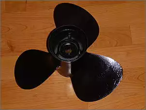

Hi zusammen,
ich habe von meinem verkauften Boot noch einen Propeller übrig, den ich nun auch gerne loswerden würde. Dooferweise habe ich keine Ahnung, welche konkreten Eigenschaften (Durchmesser, Steigung, Motor"anschluss") das Ding hat.

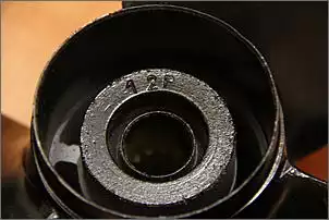

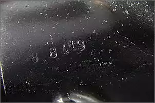

Folgende Beschriftungen sind an dem Propeller:
* seitlich: 8 84L9 (das L könnte auch ein I sein, oder ein D, ist sehr schief gestanzt)
* neben dem Loch: 12P
* auch seitlich: 1770
Das ganze stammt von einem Yamaha 60CE (2-Takter von 1981).

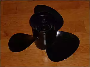

Das ist die seitliche Beschriftung, bei der ich mir mit dem "L" unsicher bin:

Die seitliche Gravur ist eine Reparaturnummer, z.B. von Gröver und hat nichts mit der Größe oder dem Hersteller zu tun.
Wenn auf einer dieser drei Stege das 12P steht, handelt es sich um einen Yamaha Propeller mit 12er Steigung.
Ansonsten schau noch mal auf die Rückseite, die in Richtung Getriebe zeigt.
Wilfried
ah, das kann passen, denn der Propeller ist gerade frisch von Gröver zurück.
Ein 12P ist da, steht zwar nicht auf einem der drei Stege, aber auf dem inneren Ring - kommt das dann auf's gleiche raus?

Durchmesser scheint so ca. 29cm zu sein, das wären dann grob 11.5". Bei 12er Steigung. Ist sowas realistisch?

im ganzen Innenbereich ist auf beiden Seiten ausser dem schon erwähnten "12P" leider nichts.

Dann ist es kein original Yamaha Propeller, denn da steht die Steigung auf dem Steg und die Größe auf der Innenseite der Nabe:
Außerdem wird die Nabe mit entsprechendem Buchstaben gekennzeichnet:
8 Zähne: J
10 Zähne: F
13 Zähne: G
15 Zähne: K
Realistische Größen sind z.B.:
10 5/8 x 12
11 3/8 x 12
Der passt auf Honda BF 35-50, Yamaha 40-60 PS und Mercury/Mariner Modell 402, 40 PS von 1974-1976, Mercury/Mariner Modell 500, 50 PS von 1974-1976, Mercury/Mariner Modell 650, 65 PS von 1972-1976, Mariner 60 PS von 1976.
