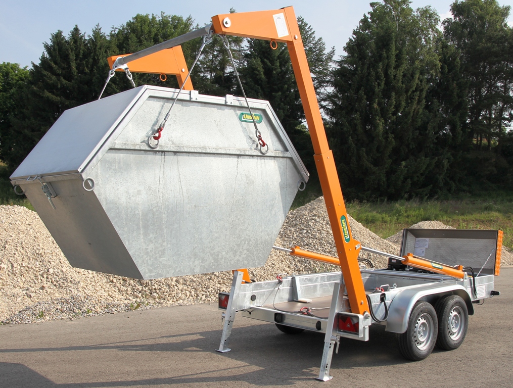

Ich würde einen Absetzmuldenanhänger für Boote modifizieren
http://www.ahrens-ullmann.de/Containeranhaenger
http://www.aluliner.com/Spezialanhae...eckel::91.html
