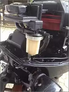

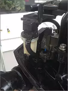

Wollte vorhin mal den Benzin Filter am Motor checken, um ihn ggf. Zu reinigen.
Bekomme den aber nicht ab.
Hab auch mit nem 17 maulschlüssel angesetzt aber bis auf n halben mm nix.
Wie bekomme ich den denn ab?
Wie schon geschrieben der Motor Stand laut Vorbesitzer über 5 Jahre.

2 Danke in 2 Beiträgen
Gehe davon aus dass das n normales links Gewinde ist oder?!
Grüße Ronny [emoji12]
