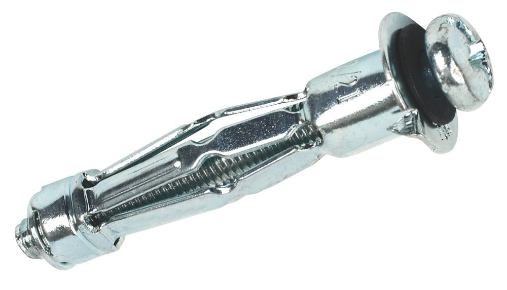

Hier tut sich ja eindeutig eine Marktlücke auf! Ich stell mir so eine Art Rigips-Dübel vor, der auf den Spreizarmen eingekapselten PU Kleber enthält. Zieht man das Ding an, verklebt es von selbst mit der Rückseite. Die Frage ist nur, wieviele Klampen werden an solchen Stellen verbaut, bis sich der Entwicklungsaufwans armortisiert?
Cheers, Ingo
