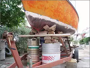

Einfach ein paar Holzbalken drunter und gut ist!

oh je... vor sowas habe ich echt Angst :-( das sieht immer so wacklig aus ....
Vorne und hinten liegt das Gewicht auf den Stapeln.
Die ganzen Stützen wirken nur gegen kippen.
Ist ideal zum streichen, da man umsetzen kann

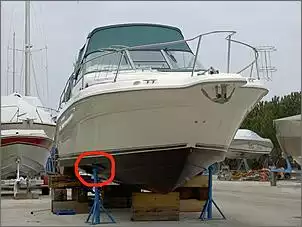

Martin, da kann man dann Bootsdomino spielen
ich fühle mich aber in meinem Hafen so viel wohler
Und ? Schonmal umgekippt? Weil die stützen nicht verbunden sind frage ich
Alt 30.10.2015, 17:49
Benutzerbild von Sigi S.
Sigi S. Sigi S. ist offline
Registriert seit: 16.02.2002
Ort: Villach
Beiträge: 3.181
Boot: SeaRay 290DA
2.160 Danke in 1.496 Beiträgen
die seitlichen Stützen sind nur zur Stabilisierung,
das Boot liegt ja am Kiel direkt am querstehenden Balken.
Die Stützen werden erst untergestellt, wenn das Boot schon steht
Also ICH würde mich nicht wohlfühlen wenn mein Rumpf so behandelt wird
