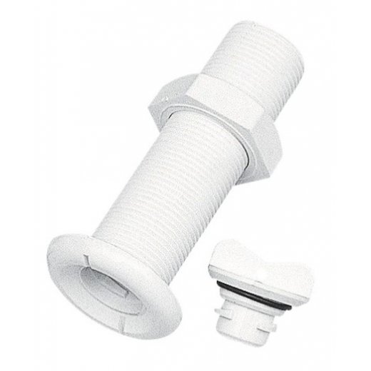

Die Lösung, einen Verschluss von innen an die Fittings zu machen hört sich gut an.
Allerdings dachte ich das es vielleicht richtige Kappen gibt die man da reinstecken kann. Sieht nämlich so nach einer Fassung/Gewinde/Bajonettverschluss aus.
Ist leider auf den Bildern nicht so gut zu sehen, aber es hat am Rand zwei Kerben... "Als könnte man da etwas reinstecken"

Passt der vielleicht?
http://www.bootskiste.de/Borddurchlass_1
Gruß, Frank.
BINGO!
Super! Genau das meinte ich!!!
Vielen Dank!
Problem solved! ;)

Es gibt verschiedene Bordduchlässe von dieser Form ...einmal mit dem Gewinde und einmal ohne Gewinde innen .
Äußerlich sehen die gleich aus ...
mfg.Fritz der leider vor zwei Wochen 2 dieser Verschlüsse entsorgt hat .

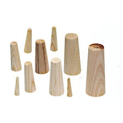

Gibt doch diese Notstopfen für´s Boot . Wenn die eh nur zum Übergang verschlossen werden sollen würde ich mir sowas da rein dengeln , oder Korken zurecht schnitzen . Der Optik wegen von mir aus noch weiß & schwarz anpinseln .
Nur als Idee , weil ich es so verstanden habe das es keine Dauerlösung sein soll .
https://www.google.de/search?q=notst...FQWlHgodSKcHkw
