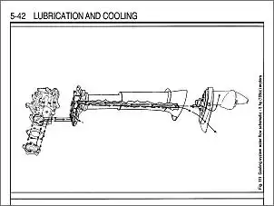

Habe gerade im Servicemanual eine Grafik gefunden, Entwässerung des Kühlwassers als Kontrollstrahl und innen durch den Schaft. Würde gerne die Verbindung des Kupferrohers zum Motorblock kontrollieren, geht das irgendwie?
Alt 22.06.2015, 16:31
Benutzerbild von Don P
Don P Don P ist offline
Registriert seit: 20.07.2005
Ort: Nordhessen
Beiträge: 7.465
2.651 Danke in 2.040 Beiträgen
Kraftkopf demontieren ...

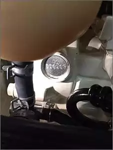

Ist ein Einzylinder ohne Thermostat.
Hits:	166
Größe:	46,9 KB

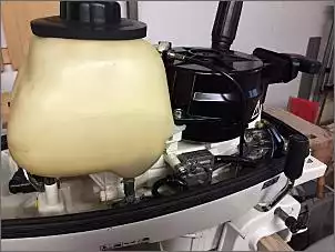

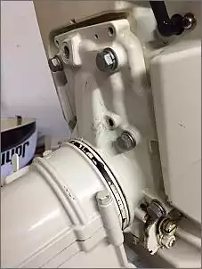

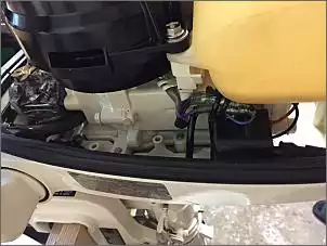

Hier noch ein paar Bilder von dem, was vor mir steht:
Hits:	166
Größe:	44,2 KB
Hits:	111
Größe:	31,8 KB
Hits:	187
Größe:	60,0 KB
Hits:	133
Größe:	57,3 KB

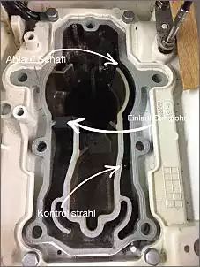

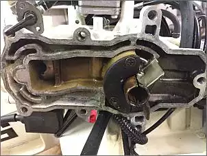

Danke für deinen Beitrag, ich war leider schneller. Motor zerlegt, dabei ist natürlich die Dichtung unterm Kraftkopf zerrissen. Alle Kanäle sauber, Gumminippel am Steigrohr in Ordnung, kleinste Ablagerungen. Von innen genauso neuwertig wie von außen.
Hits:	148
Größe:	68,2 KB
Hits:	142
Größe:	87,4 KB
Also suche ich jetzt jemanden, der die Dichtung besorgen kann.
Ich Glaube, das die Bezeichnung Kontrollstrahl bei diesem Motor irreführend ist, aus dem Loch kann das Wasser nicht mit Druck bzw. als Strahl raus kommen, dahinter ist direkt der Außlass in den Schaft. Der "Kontrollstrahl " fällt sozusagen der Schwerkraft folgend durch das kleine Loch nach unten und teilt sich aufgrund der Fallhöhe in Tropfen. Kann man ganz gut auf dem Foto sehen. Loch für Kontrollstrahl 2 cm unterhalb des zweiten Bolzens rechts, darüber endet der Kanal im Schaft.
Hoffe, das nach dem Zusammenbau wieder alles funktioniert.

war heute beim Fachmann, hat mir die Dichtung bestellt. Zum Thema Impeller: der Impeller ist in Ordnung, die Lamellen müssen aber "nach vorne" in drehrichtung zeigen. Dann passt auch der Wasserdruck, sagt der Fachmann. Ich bin gespannt. Habe hier mehrfach gefunden, dass sich die Lamellen von alleine ausrichten!? Aber nicht mit den Lamellen nach vorne, oder?
Warte jetzt auf die Dichtung und bin gespannt, ob der Motor danach wieder will, ich bin hartnäckig.

Nach dem Einbau der neuen Dichtung Probelauf in der Wassertonne, AB sprang sofort an, Kühlwasserstrahl eher ein tröpfeln. Habe mir aber aufgrund der Konstruktion des Wasserauslaufes keine Gedanken mehr gemacht. Nach einer Testfahrt auf der Ems und anschließendem Hollandurlaub ca. 15 Liter Sprit verfahren; der Motor läuft 1A, mit Vollgas wie auch mit kleiner Drehzahl. Habe zwischendurch nur mal den Leerlauf etwas nachgestellt.
