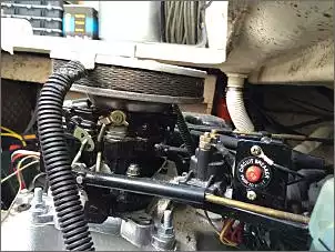

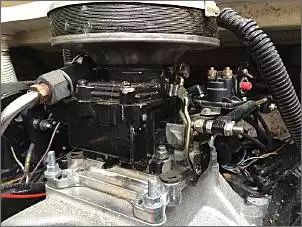

Guten Tag Zusammen
Ein kleiner frag zu meinem Vergaser. Kann mir jemand sagen;
  1. was für Vergaser ich hier habe?
  2. ob das ding vielleicht ein Solenoid/Relais hat welche den Benzin zufuhr abschliesst?
Motor Mercruiser V8, 5,7L Motornummer 0F797477
Schon mal vielen Dank & Gruss,
Henk

Das dürfte ein Rochester 2Jet Vergaser sein.
Gruß Jörg

Nabend,
1) Sieht mir eher nach Mercarb aus
2) Der 0F..... Motor sollte eine mechanische Benzinpumpe haben, da gibt es so etwas nicht.
Product Information
Serial Number: 0F797477
Model Number: MCM 457B100JS
Description: ENGINE 5.7L 2BBL
Gruß Alex

Mercarb 2BBL

Ich tippe auch auf einen Mercab 2BBl mit einem Spacer Verbaut auf einer Performer Ansaugspinne für einen 4BBL.
Und wenn du keine 2 Kreis Kühlung hast dann gibt die im Salzwasser ganz schnell den Geist auf! Nur so als Zusatzinfo!

Ja, Alex & Michael ich denke ihr habt recht, so sollte es sein.
Einem Mercab 2BBL, Und meinem Motor hatte mal ein Mechanische Benzinpumpe.
Allerdings seit 3 Jahre mit Vortex Köpfe & Performer Ansaugspinne und deshalb elektrische Pumpe.
Michael du hast recht gut gesehen das er mit einem Spacer auf ein 4BBL Performerspinne verbaut ist.
Und ich wundere mir ob du hellseherisch bist Michael. Wir haben kein 2 Kreiskühlung und sind gerade zurück aus Kroatien (Salzwasser).
Wieder zuhause hat er nun gerade mal 15 minuten gelaufen in standgas und lasst zich nun nicht mehr starten.
Was meinst du mit "dann gibt die im Salzwasser ganz schnell den Geist auf!" könnte das mein Problem sein????
Folgendes habe ich schon gemacht um zu versuchen was es ist;
  • Benzin is vorhanden
  • Durchflussmesser zeigt kurz verbrauch an wenn ich den schlussel drehe
  • Flammschutz abmontiert, ist nass mit Benzin oben in der Vergaser
  • Bei Gasgeben wird Benzin eingespritzt
  • Kerze aus Zylinder 1 herausgenommen, Beim Starten gibt es Funken
Trotzdem lauft er nicht und ich weiss noch nicht warum. Es hört sich an alsob er gar nicht zündet oder Zünder ohne vorhandenes Gemisch. Anlasser & Batterien sind weingstens OK.
Henk
Nein nicht hellseherisch, da wo du die Kammera hingehalten hast müßten Schläuche und der Wärmetauscher von der 2KK sitzen.

Dein Luftfilter ist total verdreckt. Wie soll der Motor so ordentlich laufen?!
Wenn man einen Spass macht sollte der hier dahinter sein
BreakOutAnotherThousand

mit sonem verdreckten Luftfilter läuft der nicht!
Und schon garnicht mit den Zweck entfremdeten Kabelkanälen!
Das musst Du erstmal in Ordnung bringen!

Die Kabelkanäle sind original.
Gruß Alex

Und der "Luftfilter" ist gar kein Luftfilter

Alex 996 Alex 996 ist offline
Registriert seit: 24.07.2010
Ort: 5800 Hagen 1
Beiträge: 7.294
Kurbelgehäuseentlüftung
Gruß Alex

ja das die damit nix zutun hat ist ja eh klar.
Aber was ist mit dem Kontrollschlauch? Kommt da nun Benzin raus beim Starten?
