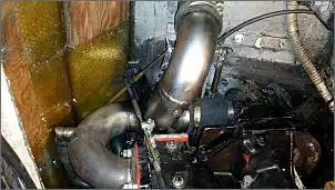

Moin Mario
Also bei meinem 3l. Mercruiser geht der Auspuff in Edelstahl auch gleich nach hinten raus. Ist über der Wasserlinie und umschaltbar durch den Antrieb.Klicken Sie auf die Grafik für eine größere Ansicht
