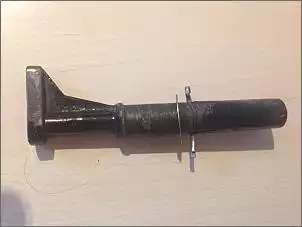

Mahlzeit zusammen
hab da schon wieder ein paar fragen
Bin zur zeit mehr am Basteln als am Fahren :-((
Habe mir für mein Boot eine neuen bzw. gebrauchten Z Antrieb gekauft beim Anbauen habe ich dann gesehen das Schaltgestänge draußen am Z-Anrieb Nicht richtig sitzt.
Kann man da irgendwo was ändern ??
Hoffe ihr könnt mir da etwas weiter helfen )
Motor: mercruiser alpha one 4,3 Liter 6V (hat jetzt ein Pre Alpha MR Z-Antrieb bekommen)
Gruß Thomas

Hat hier im Forum keiner ein Tipp für mich was ich mit der Schaltwelle und dem Oberes Schaltgestänge machen kann .
Komme da leider Alleine grade nicht weiter.

so richtig kann ich auf dem Bild jetzt nicht erkennen wo du ein Problem hast ,
aber wenn der Schalthebel vom Unterwasserteil verdreht ist, muß man Ober und Unterteil 2 cm trennen,
dann kann man den Hebel umstecken so das es in beide Richtungen paßt
Standart ist rechtsdrehend, ob es den Pre Antieb auch linksdrehend gab weiß ich nicht genau ist aber wahrscheinlich

Die Schaltwelle rutscht meiner Meinung zu weit wieder runter.
Müsste diese nicht genau in dem Schaltgestänge drin sitzen.
gruß Thomas

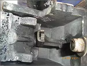

Müsste das nicht eigentlich nicht so wie auf dem Bild was ich im Forum gefunden habe aussehen. ???

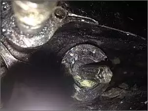

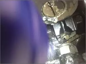

Und noch ein paar Bilder
Genau so sollte das aussehen.
Wenn nicht, dann wird wohl der Splint fehlen.
Gugg mal nach!

So sieht es aus ,wenn der Vorwärtsgang drin ist.

Für mich sieht es eher so aus, als ob die Klaue und der flache Teil nicht genau fluchten, und deswegen die Schaltung so Verspannt ist darin.
Ist mir auch mal Passiert. da hatte sich dann einfach der Messingklotz nicht zentriert.
Leicht mit dem Schraubenzieher gedreht, und schwupp wars wieder richtig drin.
Eigentlich darf es auch bei Spannung doch nicht sein das er soweit runder geht ( oder auch gedrückt wird)
Wenn das Boot erst mal im Wasser ist könnte ich da nicht mal eben mit dem schrauben Dreher bei gehen.
Vielen Dank
Gruß Thomas

Wenn es aber fehlerhaft montiert wurde? oder sich die Schaltung beim draufschieben leicht verdreht hat, kann dies passieren..
hast du mal vor und zurück geschalten? geht da alles? oder klemmt es dann evtl?
