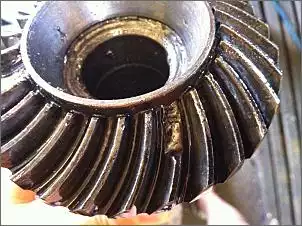

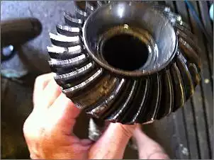

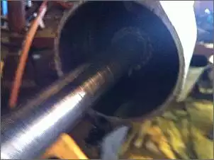

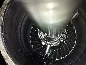

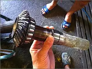

Hallo Kapitäne,
Ich benötige Eure Hilfe, mir ist bei unseren letzten Törn ein Z-Antrieb kaputt gegangen und suche Dringend Ersatzteile wisst Ihr wo ich Zahnräder und Trieblinge samt Lager und Distanzringe bekomme ?
Bedanke mich schon mal im Voraus.

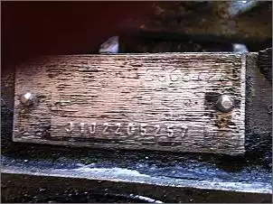

Alt 09.08.2015, 19:25
Schmieroelpaule Schmieroelpaule ist offline
Registriert seit: 21.06.2010
Beiträge: 476
Boot: Formula LS206 8,2L
556 Danke in 282 Beiträgen
Standard Volvo Duoprop
Doch die Untersetzung 1,68 zu 1 gibt's(habe ich mir auch in meinem 290er eingebaut) müßte dann ein DP-E Antrieb sein oder ein umgebauter 290er.Habe mir gerade nochmal das Schild von ihm angeschaut das ist ja ein DP-E Antrieb(steht ja auf dem Schild) und da gibt es diese Untersetzung.
Gruß Jörg

Alt 09.08.2015, 22:04
Benutzerbild von dieter
dieter dieter ist offline
Ort: Nordbayern OPF
Beiträge: 17.913
weder noch ... wie auf deinem Typschild zu lesen ein DP-E

Alt 09.08.2015, 22:38
Benutzerbild von moonwalker
moonwalker moonwalker ist offline
Registriert seit: 21.08.2011
Ort: Österreich
Beiträge: 40
Boot: Jeanneau Prestige
18 Danke in 3 Beiträgen
Standard Z-Antrieb VP
Leute ich bedanke mich bei Euch !
Ich bin davon ausgegangen das es ein 290er ist den DP-E habe ich noch nie gehört.
Also ein DP-E ich habe das mal hochgeladen.

Alt 10.08.2015, 12:00
Chili Chili ist offline
Beiträge: 8.740
21.961 Danke in 7.068 Beiträgen
DP-E scheint ein abweichendes oberes Getriebe zu haben.
Die Kegelräder haben eine eigene Teilenummer (873313) im Gegensatz zu 853669 - schade aber auch.
