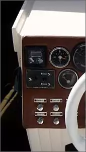

meine Trimmanzeigen sehen so aus , Bild ist leider auch nicht besser als deins
Hits:	70
Größe:	26,1 KB

Was zeigt den die linke an wenn sie ganz oben ist ?
wenn ich richtig weis ist der Trimlimiter beim Volvo über die Anzeige gesteuerert. d.H. wenn die Anzeige bei +6 ist bleibt der Antrieb stehen.
bei gleicher Einstellung des Antriebes sollten die Anzeigen auch gleich sein. Hast du das mal verglichen ?

Genau das is das Problem , die linke Anzeige steht bei +35 und die vorletzte rote LED leuchtet. Bei der rechten leuchtet diese schon bei +6.
Denke die letzte LED erreiche ich nur mit Trailerschalter.
